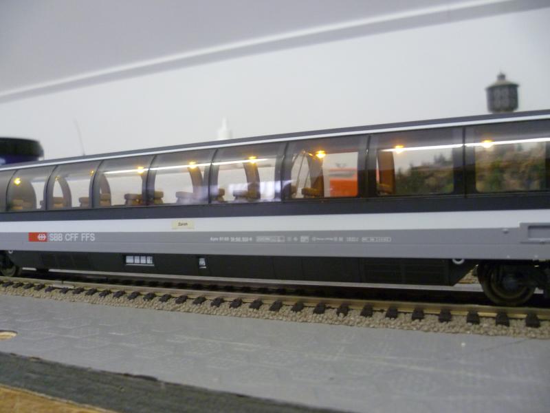

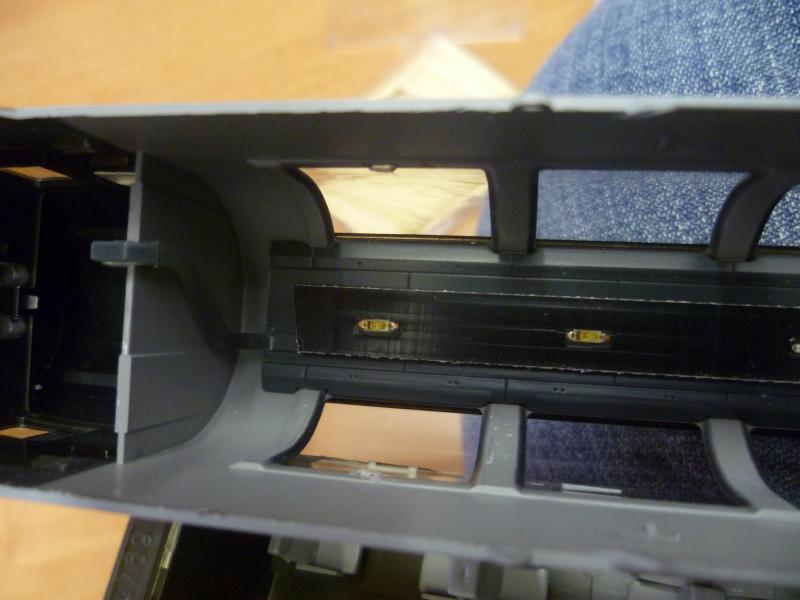

31 March 2013, 23:33:42 »
Even 3 foto's van de verlichting in mijn rijtuig.
groetjes Dion
