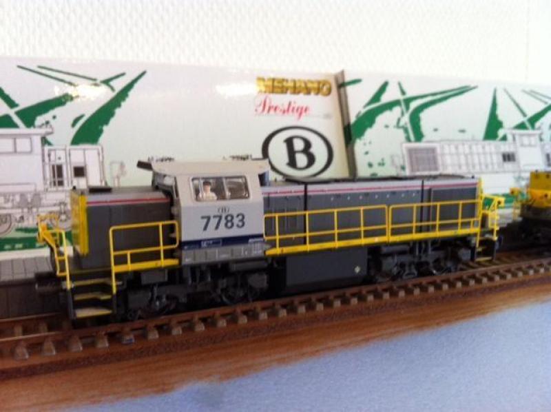

In maart varwacht ik deze 2 exemplaren op men analoge baan,
met het oog op digitaliseren was ik op zoek naar een onderdelen lijst van deze loks op internet, zonder succes.
Is er iemand hier op het forum die ook zo een model heeft en die mij kan vertellen van wat voor soort decoder aansluiting deze voorzien is? En eventuele ervaring met zen eigen ombouw hiervan.
Mvg, Jorg.

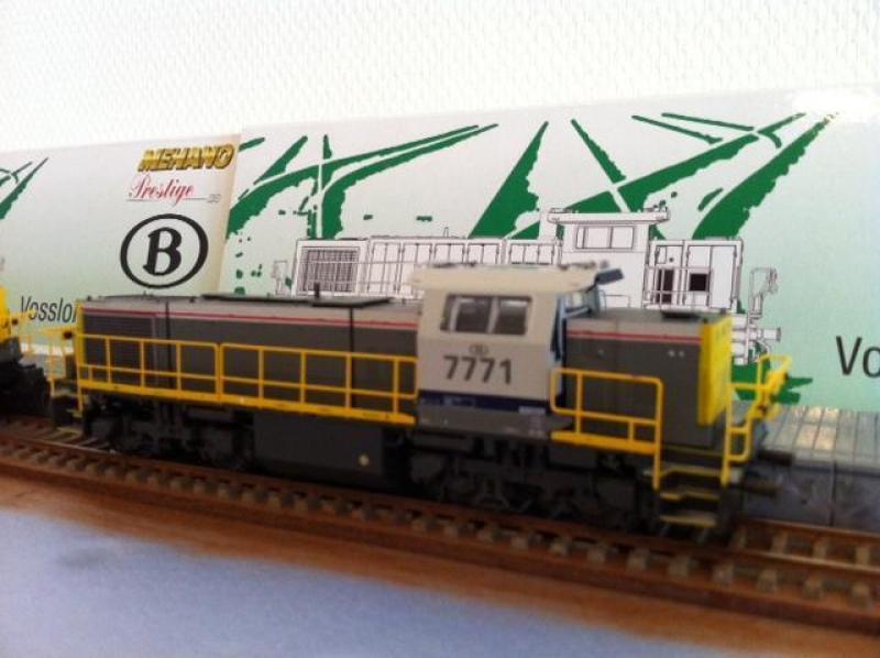

« Reactie #5 Gepost op: 16 March 2013, 16:56:07 »
ze zijn geariveerd.....
en omgebouwd  (y)
zoals jullie gezegd hadden, prutswerk? jazeker  :P
realing gesneuveld ook, maar al terug geplakt, te hard vastschroeven dat ook.......
maar ik heb er twee. bij de tweede hebben ze me niet meer liggen gehad haha.
toch bedankt voor de comments.
Mvg, Jorg
