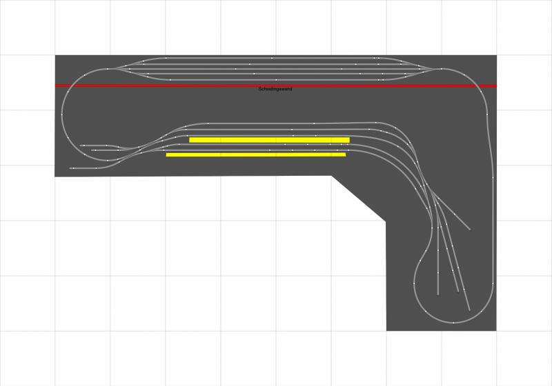

12 March 2013, 14:29:00 »
hier het baanplan dat ik wil bouwen om te starten.
Met dan aan John Thomas
Als er nog mensen zijn die aanpassingen zouden doen hoor ik het graag.

Martin Welberg
FYA !!!
Berichten: 9408
OO. Organisatie OntraXS!
Re:baanplan H0 L vorm
12 March 2013, 15:36:30 »
Hopelijk plaats je wel een service luik ergens in de hoek. Achterste sporeen lijken me niet te bereiken...
Mvgr. Martin
Mooie grasjes enzo
Berichten: 12262
12 March 2013, 19:22:26 »
Hopelijk is die rode lijn een scheidingswand en kan je er geheel omheen lopen.
Als dat nemelijk niet t geval is zie dan de reactie van Milicomarty.
W. Thomas
Berichten: 1254
145 025 met de ambrogio KLV door Köln süd
12 March 2013, 19:52:41 »
Die rode lijn is IDD een scheidingswand.
Over een luik heb ik nog niet over nagedacht nagedacht omdat ik zelf altijd zorg dat ik om de hele baan kan lopen.
Groeten ,wesley
Keine Minsch dä es perfek'
Voor al mijn treinen foto's
http://www.flickr.com/photos/37440353@N08/
en mijn modelbaan in aanbouw
http://forum.beneluxspoor.net/index.php/topic,37661.0.html
geraerts
Berichten: 65
12 March 2013, 21:35:47 »
de baan zal geheel bereikbaar zijn.
Groetjes,
Berichten: 12262
13 March 2013, 08:23:21 »
Wat is/wordt de functie van de wiilekeurige losse spoortjes rondom je station ?
Met enige uitleg is daar miss nog wel wat te verbeteren/veranderen.
geraerts
Berichten: 65
14 March 2013, 23:16:40 »
hallo,
rechts een beetje industrie en diesel loc werkplaats met tankplaats. aan het linkerstation enkele opstelspoortjes
