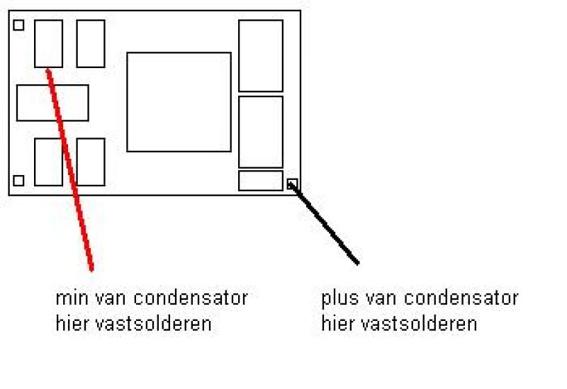

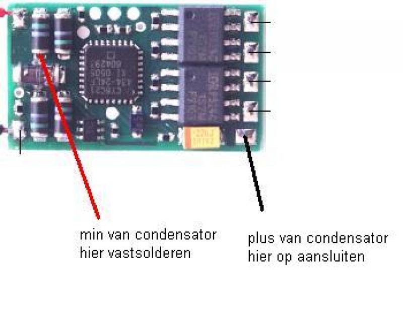

Een goede foto maken lukte even niet, maar ik heb wel even een schema gemaakt. De gebruikte dekoder is een Uhlenbrock 76900 functiedekoder.
De min van de condensator vastsolderen aan een van de diode's van de voeding zoals aangegeven, de plus mag bij de massadraad (blauwe draad) voor de lampen. De gebruikte condensator is 1000uF/25V (als er ruimte voor is kan een grotere natuurlijk ook). De dekoder/ verlichting hebben dan geen last meer van slechte wielcontacten/ vuile rails.

... De gebruikte condensator is 1000uF/25V (als er ruimte voor is kan een grotere natuurlijk ook).
Pas op! Een te grote condensator kan leiden tot defect gaan van diodes op de decoder. Als je een grotere elco wilt gaan gebruiken, moeten tevens een serieweerstand en een diode gebruikt worden.
