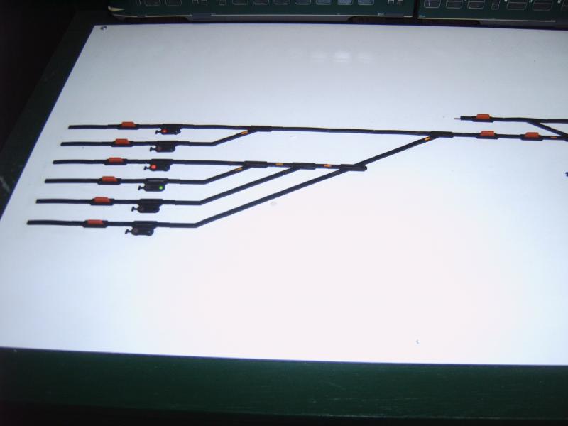

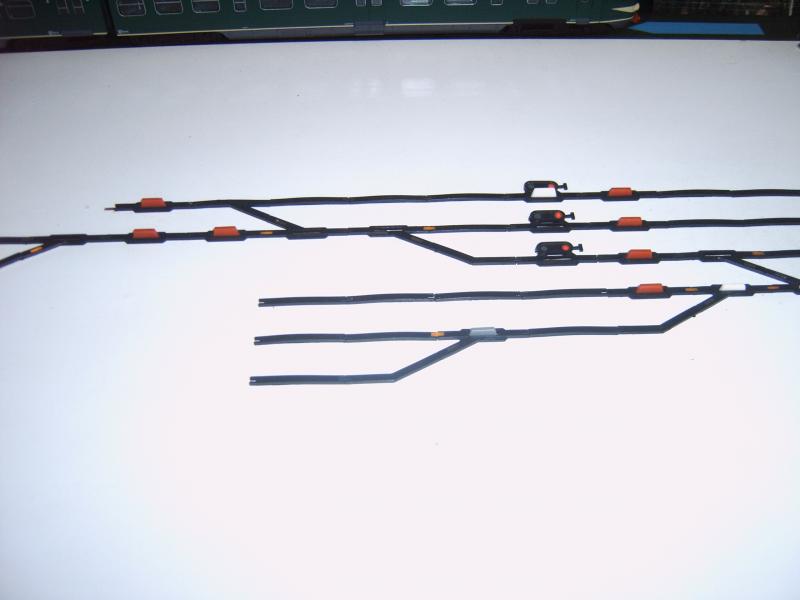

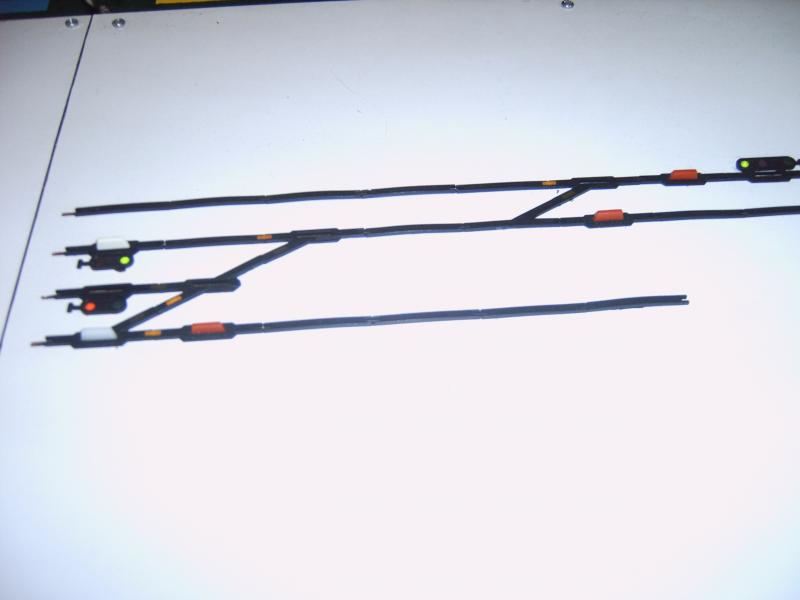

Zelf heb ik ook zo'n plattegrond.
Hieronder wat foto's
Als je op een rood knopje drukt, dan word die straat vrijgegeven, komt er op dat stuk spanning te staan. Dan springt het lampje ook op groen.
Als het gedeelte stroomloos is, is het lampje geel. Dit is van mijn oude analoge baan. Dit zou je ook bij een analoge baan kunnen gebruiken, maar dan, heb ik al geprobeerd, dat de groene de vrijgegeven baan is, en de rode de sporen waar de wissel niet tot leidt.
Ook kan ik aan de wit/gele lampjes zien hoe de treinenloop gaat.
Bij
dit plaatje komt hij rechtsboven aan, dan neemt hij de eerste wissel naar links, dan de eerste naar rechts en dan de tweede naar links. Dat traject is ook aangegeven met constant verlichtende witte ledjes zodat je het kunt zien.
Zelf ben ik er best wel trots op!
Willem

Re: wissels aansluiten op marklin kastje of via paneel
« Reactie #7 Gepost op: 26 June 2007, 10:59:41 »
Dit is dus precies wat ik zoek voor mijn eigen (toekomstige) baan...! Maar hoe werkt het dan precies met het aangeven van rijwegen? Stel je die in met de knoppen (lampjes gaan aan) en wordt ie daarna 'opgegeten' door de trein die aankomt d.m.v. terugmeldschakelaars, of werkt het toch anders?
Op dit moment is het nog analoog.
Ik heb het hele wissel-stelsel erop uit gezet.
Als ik op het rode knopje drukt, geeft die de rijweg aan.
Dat werkt wel met bezet/terugmelders (weet niet precies welke) zodat het bord 'weet' waar de trein zich bevind, zodat ze de rijweg aan kan geven.
Je kunt het ook zonder bezet/terugmelders doen. Als de trein dan altijd van een bepaalde kant komt werken de lichtjes nog wel, anders kan je de lichtjes ook uitschakelen.
Dan kan je ook gewoon zelf precies aangeven hoe hij moet rijden, vanaf het enkel of dubbelsporig wissels omzetten.
Dan moet je het zelf wel doen, normaal deed het bord dat. Maar omdat dan de bezet/terugmelders weg zijn, moet je dat zelf doen.
Als je nog vragen hebt hoor ik het wel.
Willem
