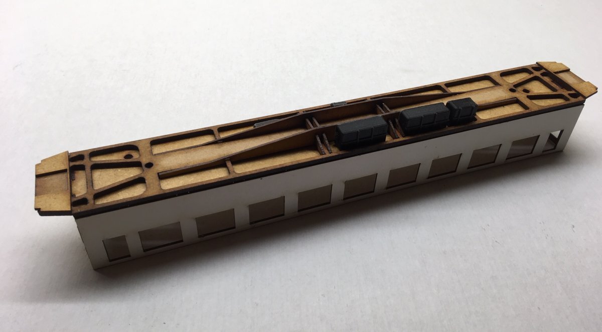

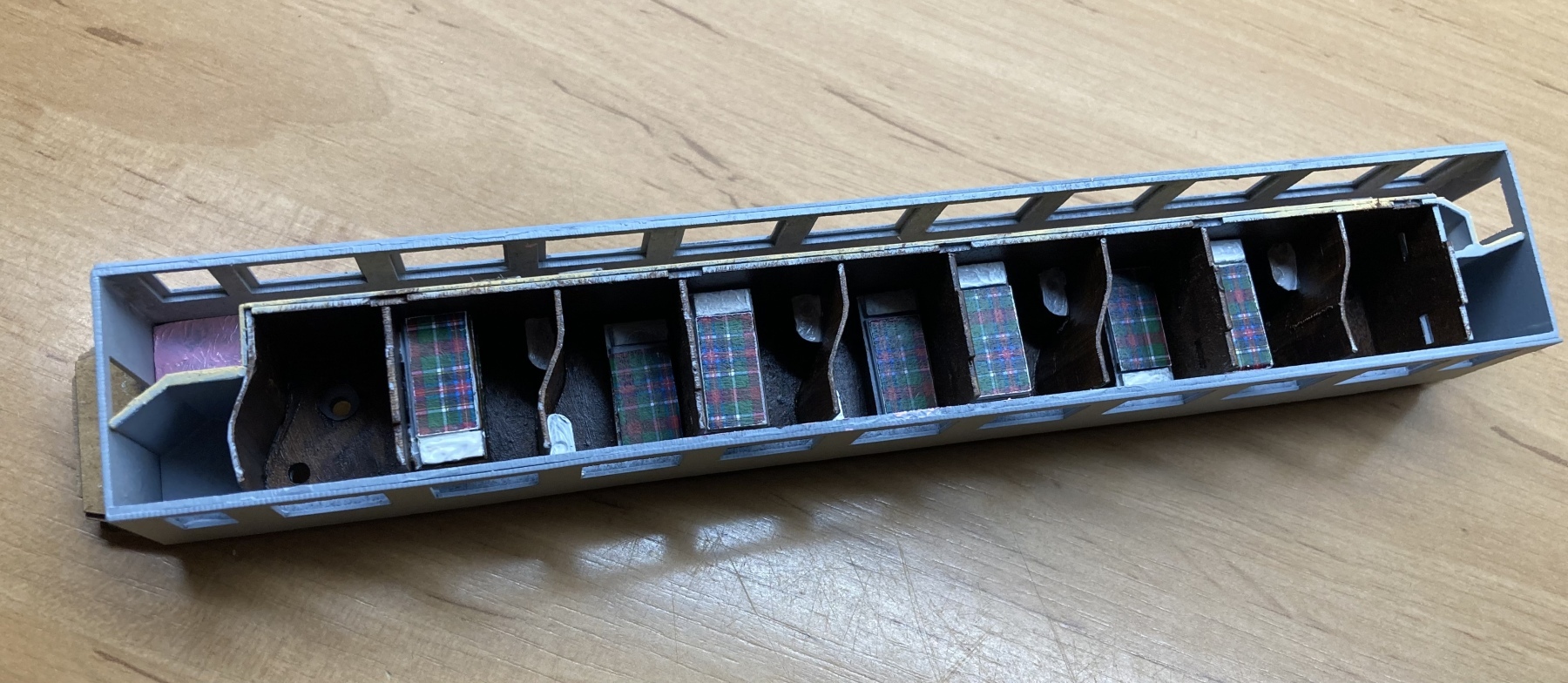

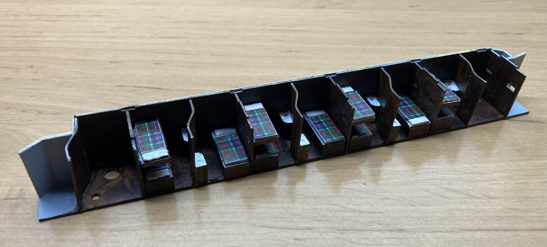

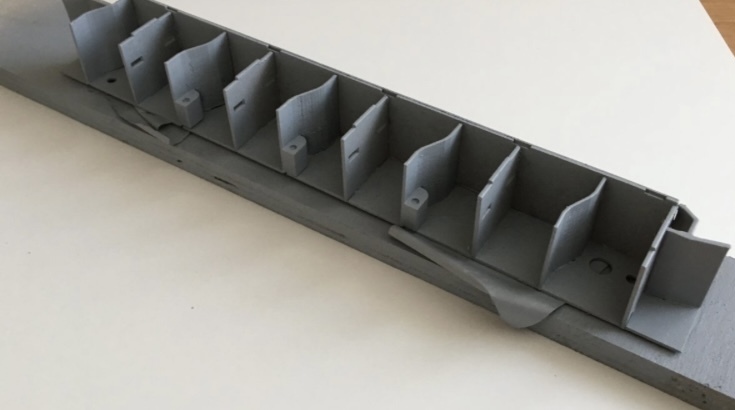

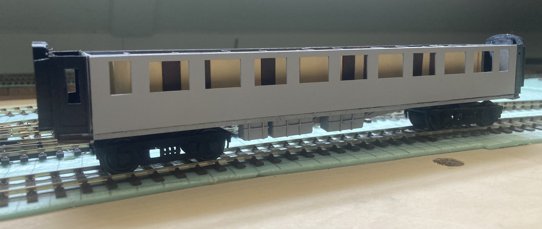

Ik zou graag mijn CIWL F type in OO/1:76 afmaken. De F type sleeper werd gebruikt voor de Pullman verbinding tussen Londen en Parijs waarbij deze slaaprijtuigen per ferry overgezet werden tussen Dover en Duinkerken. Om de wagen af te maken zoek ik iemand of een bedrijfje wat voor mij de decals kan maken. Er was een firma in de UK maar die is er helaas mee gestopt.
Gr, Hans

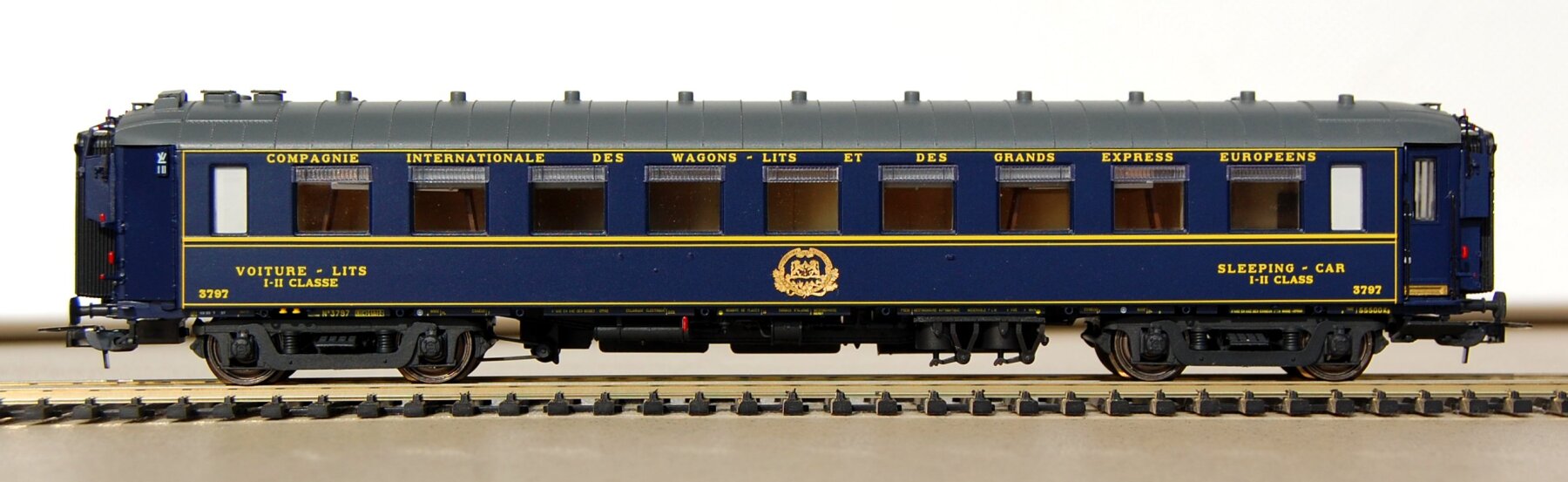

Hans,
De CIWL had geen standaard lettertype, dus gewoon proberen met de lettertypes in Word tot je iets vindt wat je bevalt (in vergelijking met bijvoorbeeld de foto van het LS Model die je laat zien).
