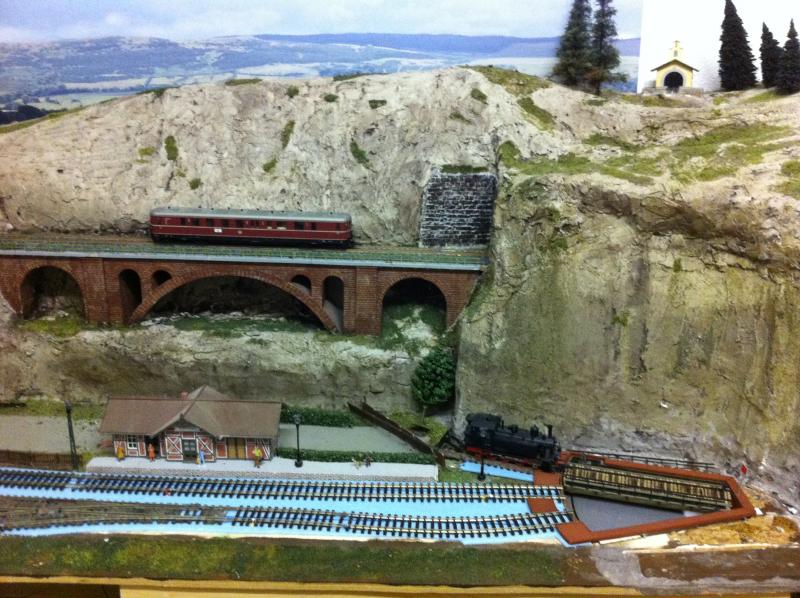

In de kerstvakantie de nieuwe segment draaischijf van NOCH gekocht en geïnstalleerd.
Een erg fraai ding: Een servo laat de brug tussen de drie aansluitsporen heen en weer gaan. Uitwendig met Lasergesneden karton. Er zit een decoder in die de servo aanstuurt. Alle drie de standen hebben een apart DCC of Mot adres. Dit werkt goed. Even knutselen met Koploper om het aan te sturen, want dus net iets anders dan een draaischijf...
Zoals ook al aangekondigd op "net gekocht" op dit forum.
Zie ook foto:
Maar: De draaischijf stopt niet altijd in de juiste middenstand. Daar zitten enkele mm's tussen, met als gevolg dat de lok ontspoort.
Vandaag een mailtje naar NOCH en binnen enkele uren keurig antwoord met de vraag om hem terug te sturen naar Duitsland.
Het begin van goede service is er dus!
Ik houd jullie op de hoogte!
Nico

« Reactie #4 Gepost op: 08 January 2013, 19:35:16 »
Ja, dat was ook de bedoeling op mijn baan....
Klein locaalbaan stationnetje waar een railbusje (VT70 Tillig, zie link) of een stoomlokje met enkele donderbusjes kon omlopen.
We blijven wachten.
Nico
« Laatst bewerkt op: 08 January 2013, 19:38:26 door Nico Hoogerwerf »

« Reactie #5 Gepost op: 07 February 2013, 19:35:50 »
Vandaag een pakje van DHL: na enkele weken mijn segmentdraaischijf gemist te hebben, een lokomotief het gat ingereden  ;D en een paar mailtjes: Een volledig nieuwe draasichijf van NOCH. Klasse service en natuurlijk gelijk ''even" uitgeprobeerd: het lijkt erop dat het probleem verholpen is. Hij stopt keurig op excact de goede plaats. Wat ze veranderd hebben weet ik alleen niet...
Hopelijk blijft het ding het heel lang goed doen!
Nico
