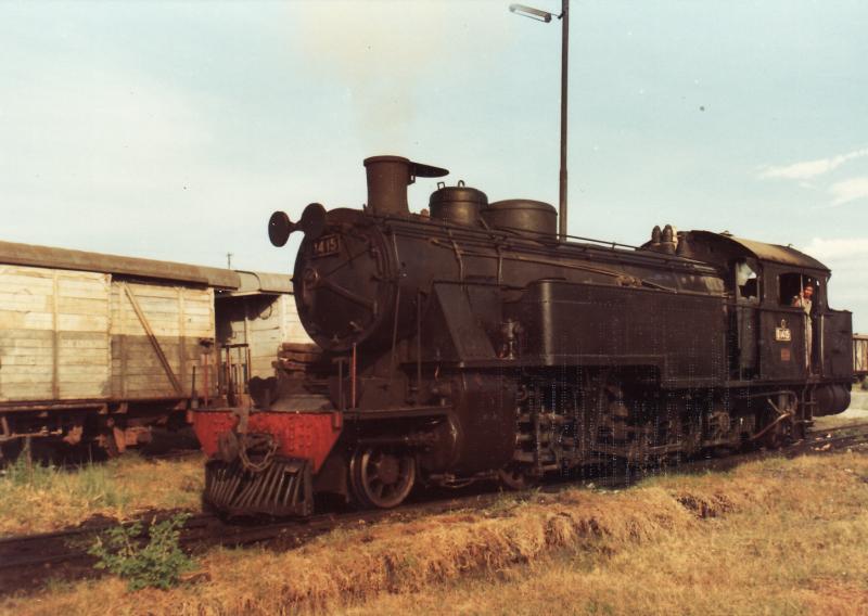

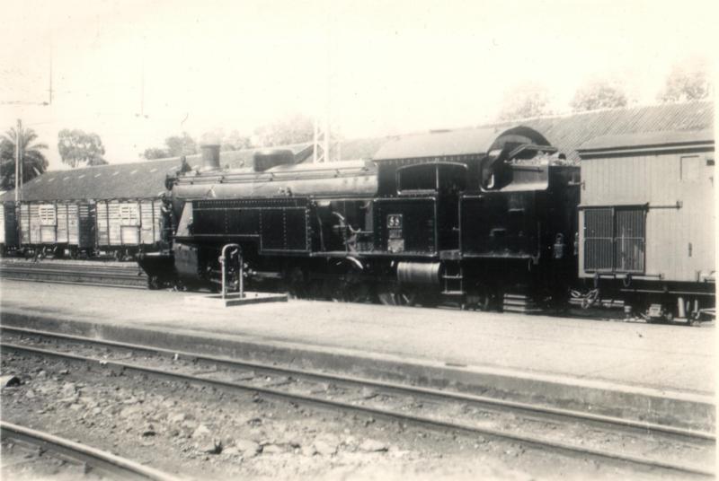

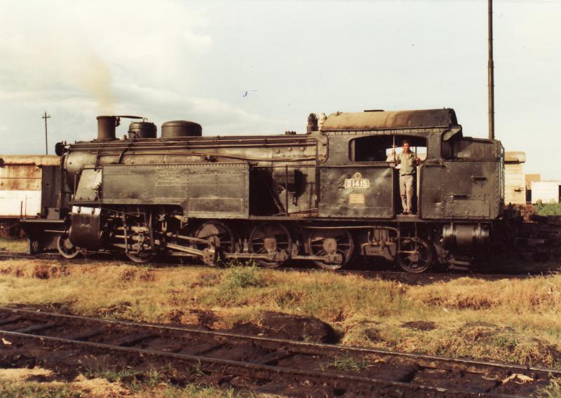

Zojuist nog even de diverse mappen met foto's door gekeken en ik kwam deze nog tegen:
SS 1404
En de ex-SS 1415, in 1977 vastgelegd als PNKA 1415:
Ik zie dat je het foto's uploaden in principe wel door hebt. Als de foto is geüpload, dan krijg je in dat scherm twee links te zien. Jij hebt nu de bovenste genomen. Als je de volgende keer de onderste neemt en die in je bericht zet, dan is de foto meteen te zien op het forum.
