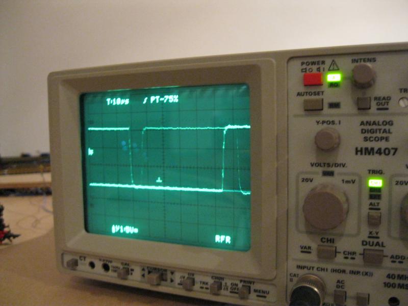

Ik heb een Lenz centrale LZV100 V3.5. Daaraan gekoppeld een booster, lenzLV102.
Beide zouden hetzelfde vermogen hebben. Nu was ik wat loks aan het ijken in koploper, en daarbij had ik problemen dat enkele loks niet reageerde op de opdrachten van koploper. Vreemd natuurlijk. Maar de loks reageerde ook niet op de handregelaar. Trein op station gezet, en reageren zonder probleem. Op mijn ijk spoor, en slechte reactie.
Verschil is, station zit op de centrale, ijkspoor op de booster. Dus heb ik de scoop er eens aangehangen, En op de centrale heb ik een mooi strak beeld, ongeveer 17V volgens de scoop, kan kloppen staat op 16.5 in gesteld, Zie foto 1:

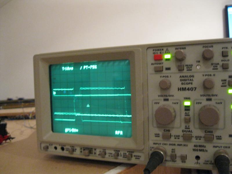

Op de booster uitgang heb ik dus een heel wisselend signaal, De spanning is hoger, terwijl de instellingen gelijk zouden moeten zijn. En er zit meer wisseling in. Ene keer is die lager, dan weer hoger, alsof je naar 2 signalen zit te kijken terwijl het er maar 1 is, foto 2:
Beide hebben dezelfde trafo als ingang. (natuurlijk wel afzonderlijke wikkelingen van deze trafo die volledig elektrisch gescheiden zijn )De ingang spanning is dus gelijk.
Ze zijn onderling verbonden met een kabeltje van een 30cm, zoals in de handleiding staat.
Iemand een verklaring hiervoor? Dit lijkt er namelijk ook voor te zorgen dat bepaalde signalen niet bij alle decoders goed aankomt. 1 van de decoders die niet goed reageert is een vrij nieuwe kuehn.

Kleine aanvulling. Als ik op de stop knop druk, en de spanning dus zeg maar van de baan is heb ik op de uitgang van de centrale een vaste spanning staan van ongeveer 16 a 17 V.
Op de Booster staat er dan een mooie sinus van -7 naar +7

Volgende test, draden los gehaald van de rails, en direct aan de booster, zonder belasting, gemeten. Wordt de wisselspanning zelfs nog groter.
Nu is dat bij Lenz 1 stekker, voeding en uitgang voor de rails. deze dus losgekoppeld, en over geprikt in de centrale, Mooie vaste spanning.
Wat ik ook probeer, blijf dit rare gedrag zien, die wisselspanning van ruim 5 volt belast op de rails ( en er staan dan treinen op het deel wat door de booster gevoed wordt, rijden niet ) onbelast, de losse draden heb ik een wisselspanning van -20V naar +20V

Bedankt voor het meedenken. De specificaties zijn inderdaad gelijk, en programmeerbaar wat uitgang betreft, maar die zijn gelijk geprogrammeerd.
Reden dat ik ben gaan kijken naar de signalen met de scoop is omdat het ijken van enkele loks niet werkte. En ik vervolgens ook merkte dat in de booster sector loks niet zo goed reageerden op de muis.
Heb alle stekkers los gehad, alle schroefjes op nieuw aangedraaid, en alle stekkers er opnieuw ingeprikt. Alles zag er op zich goed uit, maar je weet maar nooit.
Hierna reageerden de meeste loks weer goed, en waren ze ook goed te ijken, op 1 exemplaar na, met een Keuhn decoder. Die werkte zeer onbetrouwbaar, en heeft dus lange tijd naast de baan gestaan.
Tot gisteren, toen heb ik hem nog eens geprobeerd te ijken. De max snelheid bleek heel laag te staan. Was toen niet het geval, en heb niets geprogrammeerd in de tussentijd, dus ra ra hoe kan dat. Ter vergelijk, koploper gaf een snelheid van 128km aan in de oude situatie, zonder herprogrammeren van de decoder kwam die nu niet boven de 30 uit.
Dus nu de max snelheid in de decoder omhoog gebracht en het ijken ging zonder problemen, max is nu bijna 80 en dat vind ik een mooie snelheid voor deze lok.
Wat is er veranderd. Ik had een draadloos toetsenbord/muis aan de computer zitten.
Die had ik gisteren verwijderd. Waarom, omdat ik gewoon alles wilde uitsluiten. Heb ook alle batterijen verwijderd zodat er niets meer uitgezonden wordt.
Het lijkt er nu toch op dat deze onderdelen storingen/vreemd gedrag op mijn digitale modelbaan gaven.
Ook de problemen dat loks blijven staan door b.v. wat slecht contact en vervolgens niet vanzelf opnieuw hun commando's krijgen lijkt verdwenen na verwijderen van mijn draadloze toetsenbord/muis. ( moest in koploper altijd de lok oproepen, noodstop geven, en aangeven dat die weer rijden mocht en daarna vertrok de trein weer )
Heb ook de scoop nog even aan de beide stroomkringen gehad, en beide signalen zien er goed en strak en hetzelfde uit. Voorlopig dus toch maar met een muis en toetsenbord aan een draad blijven werken.
