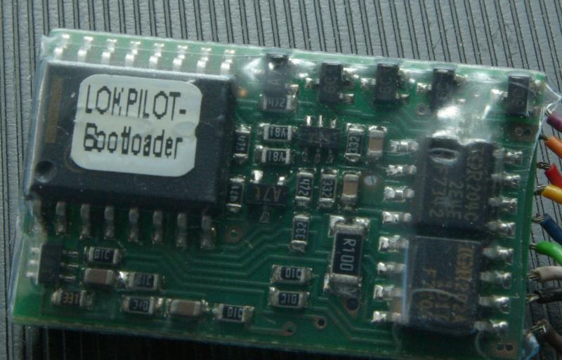

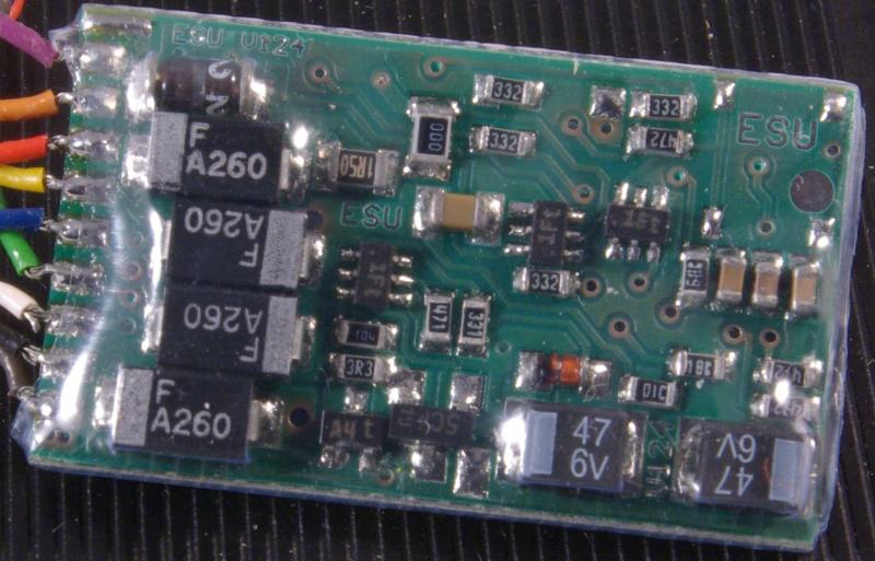

Beste mensen,
In een van mijn overgenomen loc's zit een decoder welke op bijgaande foto's is te zien.
Volgens de opschriften is dit een ESU decoder (volgens mijn Intellibox ook). Linksboven is aan een zijde nog te zien V124.
Je zou dus denken een LP 1 of basic, maar de CV's lezen, na het resetten van de decoder cv8=8, niet met waardes uit zoals je dan zou verwachten, bijv. cv 54 tussen de 1 en 16 maar met 0. Ook andere waarden kloppen niet met de standaardwaarden. CV 1 is wel netjes op 3 gaan staan. Programmeer ik cv 54 naar een gewenste waarde dan wordt er niet gereageerd.
Her en der gezocht naar welke decoder dit zou moeten zijn en hier ook tig draadjes opgevraagd maar ik kan hem nergens vinden.
Wie kan mij zeggen welke decoder dit is en waar ik de lijst met cv's zou kunnen vinden zodat er toch nog wat aan te programmeren is?
En ja, ik kan gewoon een andere decoder in de lok zetten maar ik word gewoon niet graag voor raadsels gesteld door een zich verschuilend stukje techniek.
Alvast bedankt.

Wat mij opvalt is dat de huidige Lokpilots een blauwe printplaat lijken te hebben.
Zie:
http://www.esu.eu/produkte/lokpilot/lokpilot-basic-v10/
Ook is dat stickertje een beetje gek: LOKPILOT Bootloader.
Dus daarom maar eens gegoogled en dit gevonden:
http://www.stummiforum.de/viewtopic.php?f=29&t=44802&view=next
Als ik de berichte aldaar mag geloven, dan zou het om een Lokpilot 2 gaan.
Kun je hier meer mee?

Gerard,
Volgens mij is het een lopi 1. Kun je CV 7 even uitlezen. Als het goed is geeft dit de waarde 48
vr. groet,
Wiebe

@ Gert; die verandering had ik ook al gezien, daarom geeft dit ook raadsels voor mij. De hele opbouw is ook niet tot nauwelijks terug te vinden bij de LP's. De cv lijst van LP2 heb ik ook al gedownload maar ook hier geeft de decoder in bijna alle gevallen bij uitlezing van de cv een waarde die niet overeenkomt na resetten. Ook de opbouw van een LP2 is anders.
Fijn dat nepdenen buiten saai ook behulpzaam zijn.
Hierna ook nog?
a Wiebe; lp 1 was ook mijn eerste ingeving, cv 7 heeft inderdaad waarde 48 maar de opbouw is anders, zeker aan een zijde waar op de fabrieksfoto´s een afgelakt component zit en verder komen de uitgelezen waarden van de cv´s geheel niet overeen met de lp1 lijst na resetten van de decoder.
Tot zover bedankt.

Heren,
We hebben een winnaar!
Dankzij jullie opmerkingen weer verder gaan zoeken en
hier
en
hier
terecht gekomen en na wat klooien blijkt dit een Lopi1DCC te zijn. Duidelijk andere instellingen dan een gewone Lopi 1.
Het ding is nu volledig in te stellen en de mens heeft weer over onbekende techniek gezegevierd
Ik dank jullie hartelijk voor jullie onbaatzuchtige hulp.
Gerard vV
