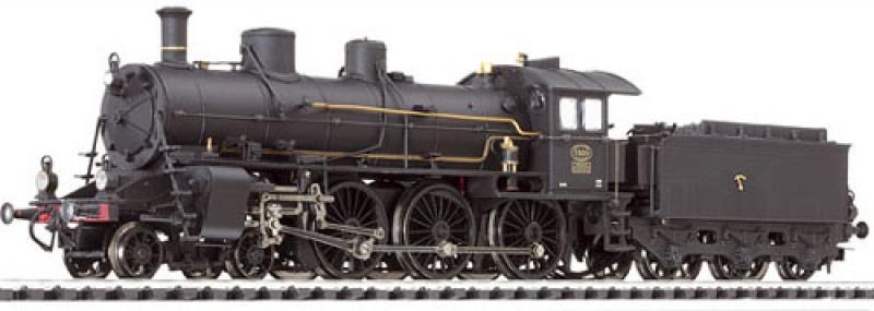

Inmiddels ben ik bijna de trotse eigenaar van een NS 3505 van liliput
Nu vroeg ik mij af hoe moeilijk het is om in de tender een geluidsdecoder te plaatsen ipv de gewone decoder, er zit al een 8 polige stekker in. Dus ik ben benieuwd wat daar allemaal bij komt kijken?

Inmiddels is de mooie zwarte gouden lok in mijn bezit!

@Harold , ik vind het een juweeltje ,nu maak de tender maar open en kijk daar voor de inbouw Decoder (sound).
