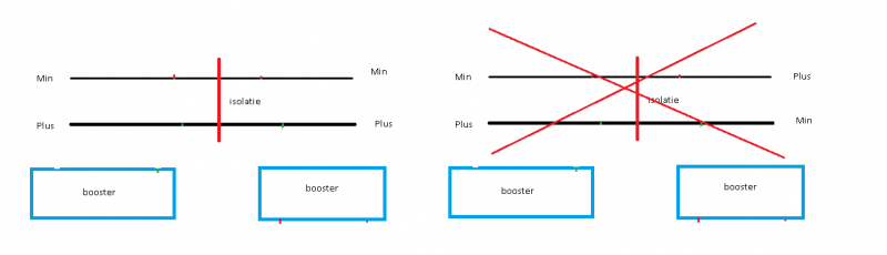

Kan iemand mijn uitleggen hoehet volgende werkt
Ik zaag een rails door gelijk stroom beide spoorstaven/isoleren ivm booster bv
Nu rijd hier een trein over en hij staat met dIeversen wielen op de eene helft en de rest op de andere helft
ik zou zeggen dan maak ik toch sluiting ?
kort om ik heb geen idee vandaar mijn vraag

oke ik zal nog een keer proberen uit te leggen
Ik heb een rails gelijkstroom
Deze wil ik doorzagen en bijde staven isoleren
Aan de een zijde een booster en aan de andere zijde een booster
Nu rij ik hier met een trein overheen
Zodra hij op het geisoleerde stuk rijd komt er een moment dat hij met 2 wielen in het eene vak staat en 2 wielen in het andere vak staat hoe werkt dit ?

Soms kun je beter een kleine schets maken.
Ik kan jouw uitleg uitleggen als volgt:
maar weet bijna zeker dat je dit niet bedoeld.
Het zou zo moeten zijn.
Als beide zijden dezelfde rail plus is is er niet zoveel aan de hand. (of er moet rechts geen spanning zijn, dan valt je lok stil). Maar als de plus aan de rechte zijde aan de andere rail ligt...(zie in de tekening rechts.)
(denk ik)

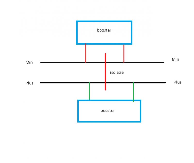

Dat andere draadje is een kortsluitprobleem, dit gaat over boosterovergangen.
@ Johan,
Uit een eerdere reactie van je begrijp ik dat je een intellibox hebt.
Dat is een common ground systeem.
Als je zorgt dat je booster ook een common ground heeft, bijvoorbeeld de power3, en je sluit ze goed aan volgens de handleiding, dan kan het geen kwaad als je loc deels in een sectie staat die door de intellibox wordt gevoed en deels in een sectie die door een booster wordt gevoed.
Natuurlijk wel ook de sporen netjes aansluiten, dus de rode en de bruine draden niet kruisen aan beide kanten van de isolatie. Zit de bruine draad voor de isolaties aan de rechterspoorstaaf, moet je dat ook na de isolaties aan de rechter spoorstaaf doen.
