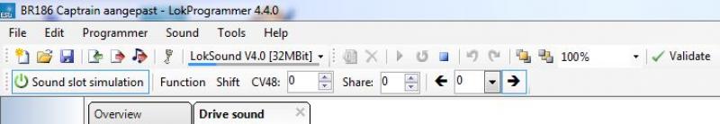

« Reactie #11 Gepost op: 22 December 2012, 14:19:25 »
Hallo Allen,
Tot mijn grote verbazing zag ik dat je nu met versie 4.4.0. van de Lokprogrammer de soundfiles kan afspelen. Ook kan je een rijregelaar bedienen en zo de soundfiles op "snelheid" testen.
Mijn wens gaat zo dus in vervulling. Dank U ESU!! (een handleiding voor de Programmer is mijn volgende wens)
Nu eens proberen wat daar mee mogelijk is.
