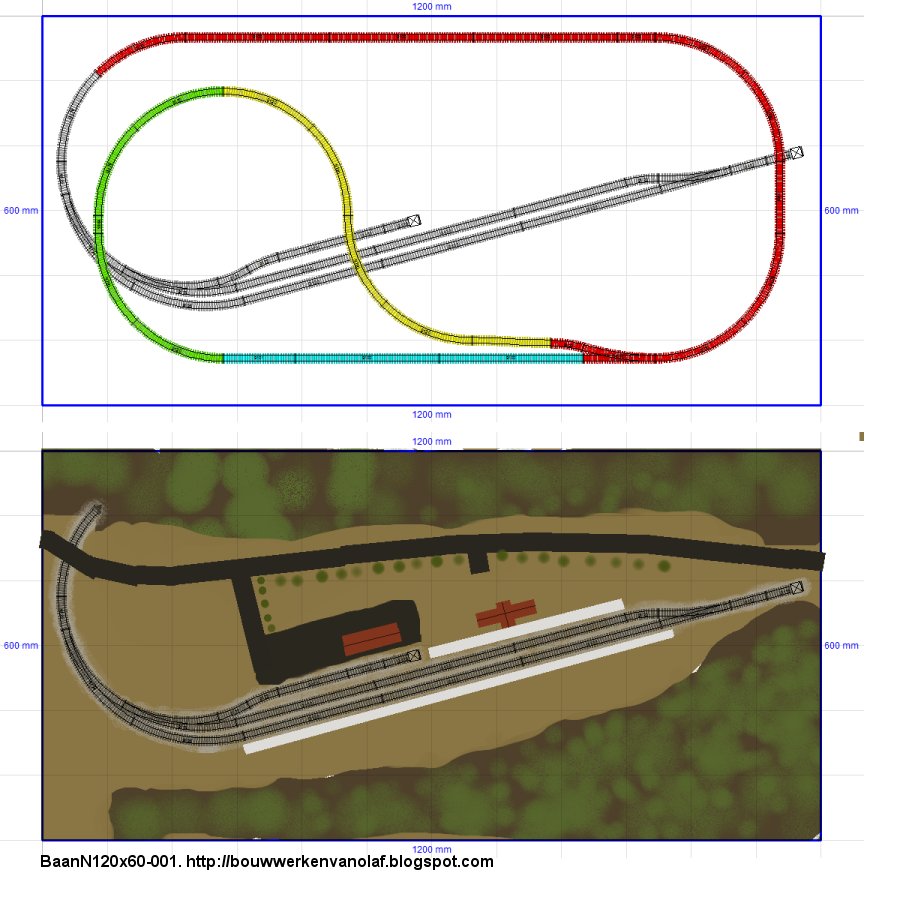

Hallo
In dit topic wil ik mijn baanplannen laten zien voor schaal N. De afmetingen zijn steeds 120 cm x 60 cm.
Ik ga die banen niet zelf bouwen maar ik laat ze hier zien als inspiratie voor anderen.
Ik heb de baanplannen getekend in SCARM. De inkleuring heb ik in een tekenprogramma gedaan. De inkleuring dient puur als voorbeeld.
Hier alvast de eerste 3.
Versie 001:
http://1.bp.blogspot.com/-9hei6KOBXb4/UMNMhjPf8nI/AAAAAAAABEk/PNUhIhPctm0/s1600/baan120x60-001-groot.jpg
Schaal N
Afmeting 1.2 m x 0.6m
Type: klein eindstation
Landschap: heuvelachtig
Rails: Fleischmann piccolo
Kleine beginners modelbaan. Het schaduwstation ligt onder het station. Het is een keerlus die verdeeld is in 3 segmenten zodat er 3 treinen achter elkaar kunnen staan. Hiermee bespaar je op wissels.

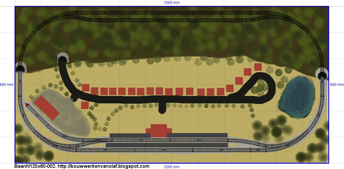

Versie 002
http://4.bp.blogspot.com/-ZwKEGKC-sNk/UMNPDaGSCbI/AAAAAAAABFU/ePzoiDNi76s/s1600/BaanN120x60-002.jpg
Schaal N
Type: klein doorgaand station.
Een kleine beginners modelbaan. Het schaduwstation heeft ruimte voor 2 treinen. Het station heeft 2 perronsporen en er is een goederenloods.

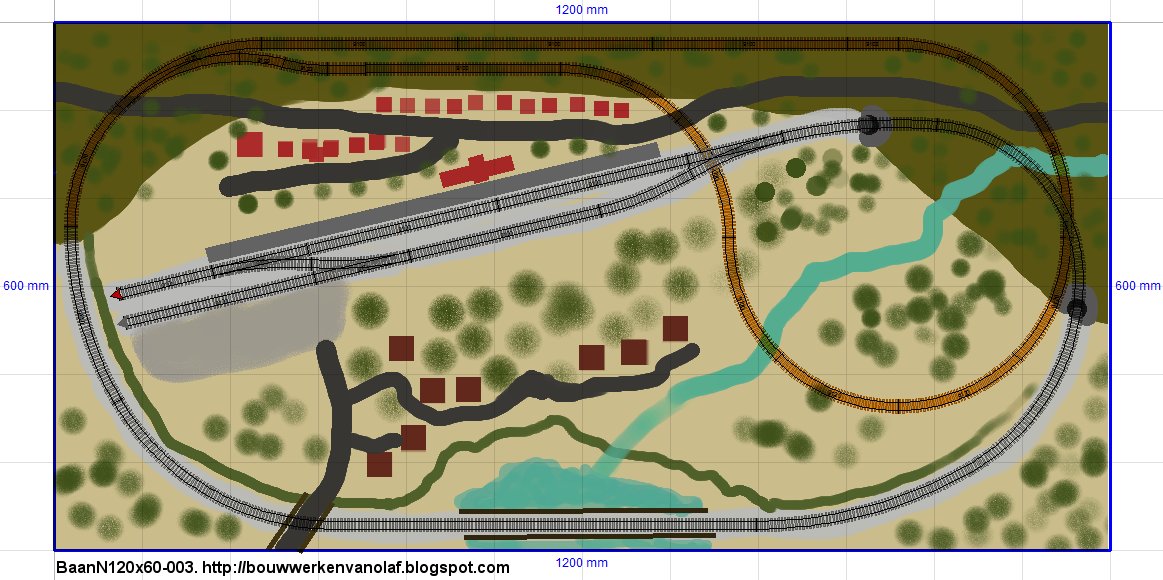

Versie 003
http://1.bp.blogspot.com/-TNPQIQ3rexs/UMNdszWgXwI/AAAAAAAABGA/pNOFgmUAmgw/s1600/BaanN120x60-003.jpg
Schaal N
Dit is een kleine modelbaan met een klein eindstation. Aan de voorkant is een paradespoor met een brug. Onder het station is een keerlus die als schaduwstation dient. Het is de bedoeling dat de keerlus wordt opgedeeld in meerdere stukken om meer treinen te parkeren.
Verder is er ook een waterloop met waterval gepland.

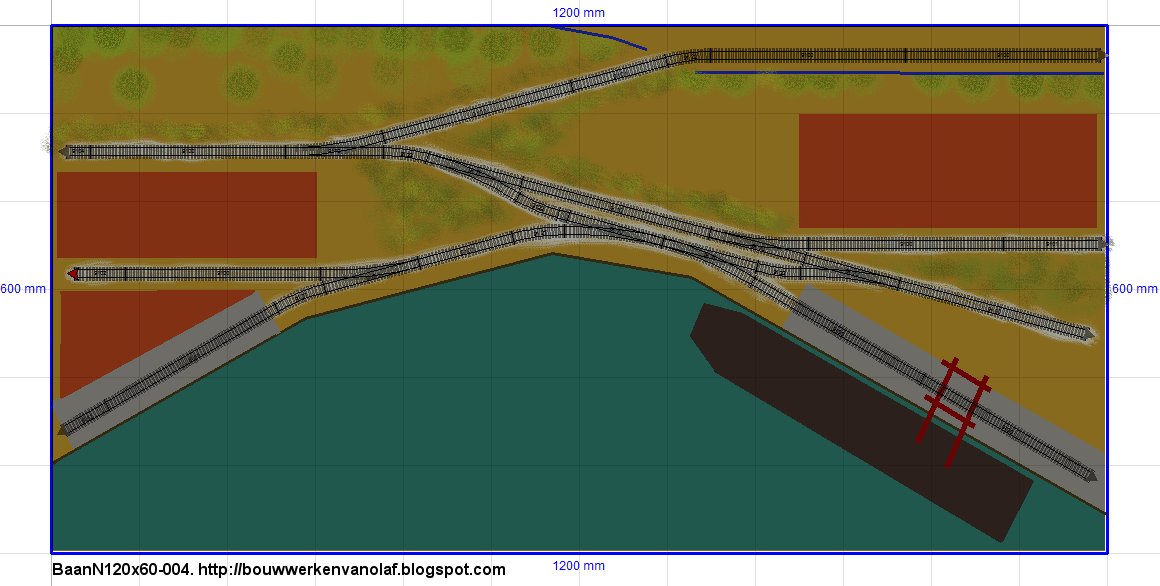

Versie 004
http://4.bp.blogspot.com/-dFO6X9Z8HCM/UMSG8GT5M7I/AAAAAAAABGs/g8dTL-hA1TU/s1600/BaanN120x60-004.jpg
Schaal N
Type:haven
Landschap: vlak
Dit is een echte rangeerbaan. Het is een kleine haven met diverse aansluitingen. Rechts bovenin is een schaduw spoor.

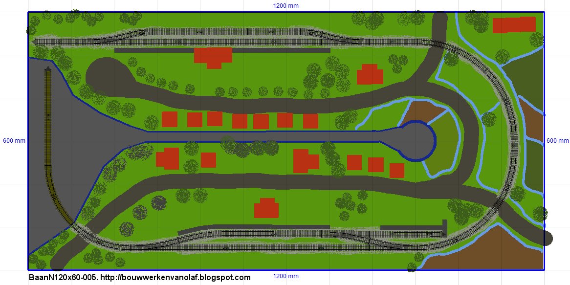

Versie 005
http://2.bp.blogspot.com/-OsPWrGdu_jg/UMSZHfNYLwI/AAAAAAAABHY/XlXemf4RC5A/s1600/BaanN120x60-005.jpg
Schaal N
Type:polderbaan
Landschap: vlak
Dit ontwerp heeft een doorgaand station en een eindstation. In het midden is een achtergrond die de 2 stations visueel afschermt. Ook is er een schaduw spoor om de treinen te kunnen wisselen.
