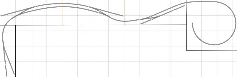

Ik heb een vraagje over telegraafmasten langs een nebenbahn. I.v.m. het plannen/indelen van een modelbaan met als thema nebenbahn, zou ik willen weten waar en hoe het zit met de telegraafmasten. Staan er telegraafmasten in het stationsgebied en hoe zit het als er tunnels voorkomen? Wordt er gebruik gemaakt van eindmasten?
Bedoeling is dat ik een nevenlijn (nebenbahn,tpIII) ga nabouwen, in een bergachtige omgeving. Spoorlijn komt uit een tunnel, passeert een brouwerij, steekt dmv een brug een beekje/riviertje over en komt aan in het eindstation. Hier gaat de spoorlijn als goederenlijn verder naar een evt cementfabriek. (zie baanontwerp hieronder)
Iemand een idee hoe en of waar ik evt telegraafmasten zou kunnen/moeten plaatsen (en evt welke).
Ik heb in de Encyclopedie gekeken, maar kan nog niets vinden (of ik moet er overheen gelezen hebben).
Alvast bedankt voor het lezen en hoop op reacties,
Marcel
