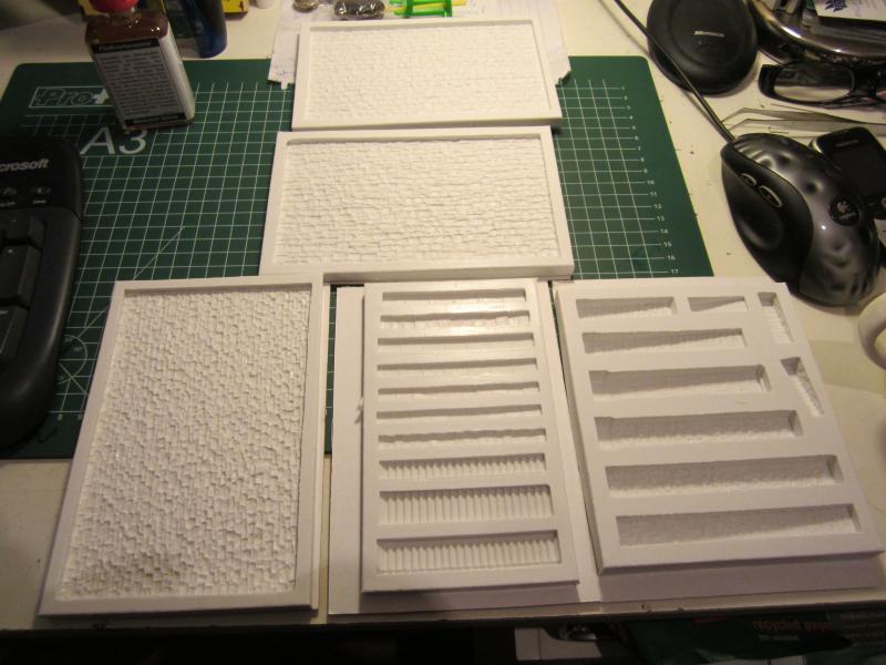

ik heb gisteren de mallen ontvangen , ben er superblij mee  (y), denk dat het in totaal 2 weken heeft geduurt .
nu ga ik nog even kijken welke gips ik ga gebruiken , dus als er mensen zijn die tips hebben , die zijn welkom , tis de eerste keer voor me met gipsmallen
uiteindelijk wil ik er zoiets mee gaan maken ,niet het zelfde maar ongeveer zo'n idee is het wel , alleen dat van mij moet een paradebaan worden .
