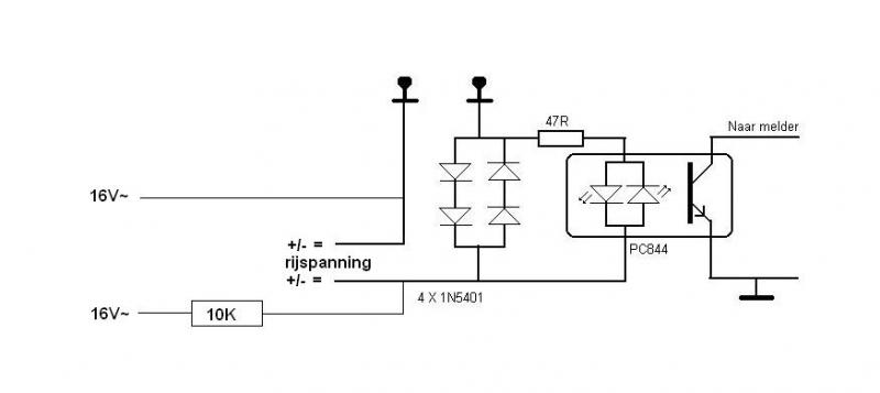

Nogmaals bedankt voor het advies. De reden waarom ik dacht aan reed contacten was om een scheiding te maken tussen de analoge rijspanning op de baan en de digitale centrale om het mogelijk te maken analoog te rijden en digitaal de schakelen en detecteren. Ik begreep dat het voorkomen moet worden dat de analoge rijspanning op een of andere manier gekoppeld is met een digitale centrale.(om ongewenste rookontwikkeling te voorkomen), van daar.
Nu begrijp ik uit jouw opmerking dat het toch mogelijk is stroom detectie toe te passen terwijl er analoog gereden wordt en digitaal wordt geschakeld en gedetecteerd. Is het dan niet zo dat in geval van stroom detectie de analoge rijspanning in verbinding staat met de digitale detectie (en dus centrale), of is dit op de een of andere manier toch gescheiden zodat er geen risico is dat de analoge rijspanning en digitale centrale met elkaar in verbinding komen ?
Bedankt voor de hulp
Rene
RoSoft
Berichten: 1446
Re: Clubbaan ombouwen naar DCC
07 June 2007, 09:20:04 »
Het is een kwestie van het gebruikmaken van een Opto-Coupler, en alles is van elkaar gescheiden.

RoSoft
Berichten: 1446
07 June 2007, 10:31:27 »
Daar zul je alleen een hulpspanning bij moeten gebruiken, om ook de stilstaande dus stroomloze trein mee te kunnen detecteren. Maar als het zover is geef dan maar even een seintje.
Mvg
Wim.
Marklin Digital 6020/21/27, 6051, Märklin 6021+UHL 63820, Lenz Digital Plus, Intellibox LocoBuffer II, MRDirect, DDW 6604 Booster, VB6.0 Delphi 6.0 Eigen Software: Perrongeluk, RoSoft, PT.
RenevKL
Berichten: 127
07 June 2007, 10:47:46 »
Dat vindt ik tof Wim,
Zal ik doen
Bedankt
Rene
RoSoft
Berichten: 1446
07 June 2007, 11:07:36 »

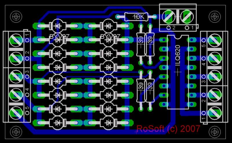

Omdat het een kleine moeite is, hier de aanvulling, die kun je als er daadwerkelijk digitaal gereden gaat worden weer ongedaan maken.
https://images.beneluxspoor.net/bnls/stroomdecmetref.jpg
Als er belangstelling is binnen jullie club, dan kunnen julllie misschien in eigen beheer een printplaatje laten maken, met daarop 4 stroomdetecties.
https://images.beneluxspoor.net/bnls/stroomdec4ref.jpg
