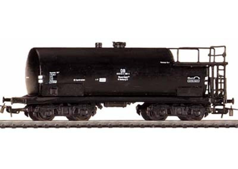

Ik heb deze van Liliput, en die werkt prima:
Maar die zal niet meer in de handel zijn
Echter! Je vroeg welke het beste was, Roco of Fleischmann. Met geen van beide ervaring, maar van horen zeggen zou ik op die van Roco tippen.

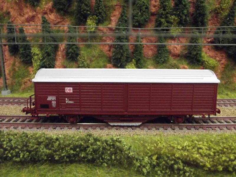

Ik maak (tot volle tevredenheid) gebruik van het Roco exemplaar.
Sorry, de foto-kwaliteit is niet optimaal.
gr. Henk

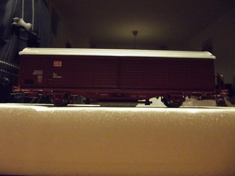

Even een betere foto van mijn Roco exemplaar
gr. Henk
