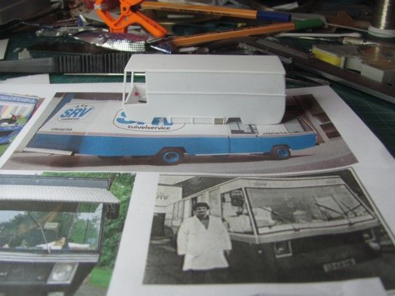

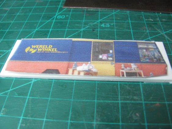

heb ik bedacht om dat maar eens te proberen. Tot 30 jaar geleden werkte ik op zaterdag bij een SRV-man. Die had niet zo'n grote wagen trouwens. Het is wel dat model dat ik graag een keer wil hebben in 1/87. Maar ik heb geen ervaring in bouwen met styreen dus heb ik eerst maar een eenvoudiger model gezocht. Het voorbeeld kwam ik laatst tegen in Diemen, een 7 meter lange oude SRV-wagen is in gebruik als wereldwinkel

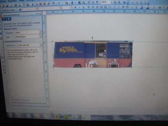

Vervolgens een printje gemaakt van de achterkant en gaan rekenen.

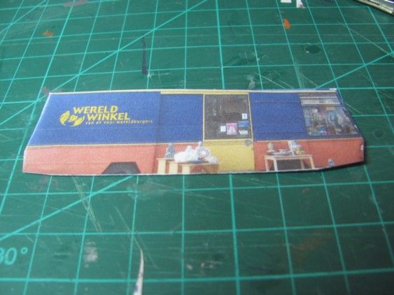

Als de hoogte bepaald is, een foto precies op schaal brengen.

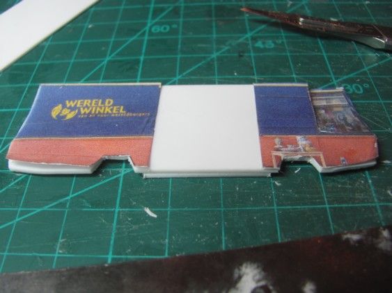

Daarna het papieren model uitsnijden.
En dan is het tijd om het styreen op maat te snijden.

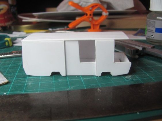

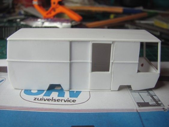

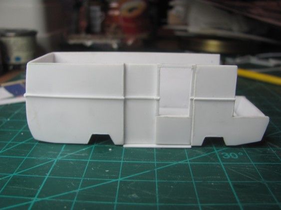

Als de twee zijkanten in vorm zijn gemaakt, is het tijd om de rechterkant door te snijden om ruimte voor de schuifdeur te maken.
Vast een dak gemaakt en de zijkanten afgerond en de twee zijkanten verbonden met elkaar.
Daarna een deur gemaakt van stripjes. en de twee kanten met elkaar verbonden door twee plaatjes styreen.
Inmiddels ook raamstijlen gemaakt.
En zo staat de wagen er op dit moment bij. Komend weekend het interieur bouwen.
