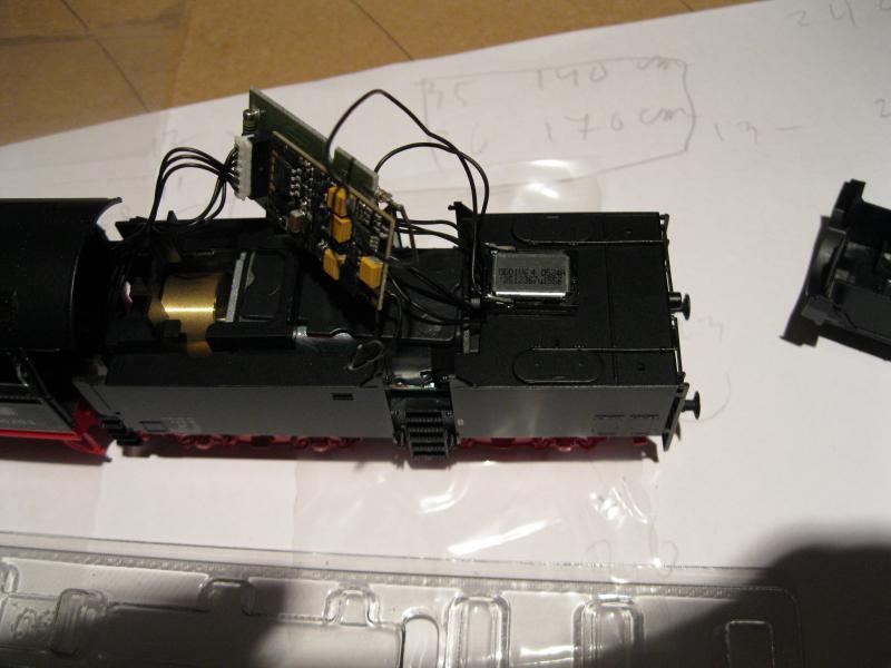

Heb goed nieuws, probleem is opgelost, en dat zonder terugsturen
Was inderdaad een probleem in de speaker, en dat zou ook nog heel goed door transport kunnen komen. Dus hoeft geen probleem te zijn in de eindcontrole van Roco.
Er zit een klein rechthoekige speaker in. Een vreemd ding vind ik. Die zit niet in de tender, maar aan de onderkant van het dak van de machinistenhuisje. En dit met dubbel klevend plakband.
Eerst de speaker er uitgehaald, en toen werd het probleem nog erger. Vervolgens op de kop boven op de tender geplakt, helemaal, alle randen goed vast, probleem was over.
Dat grijze vlakje op de tender is de speaker.
Vervolgens weer voorzichtig op zijn plaats gezet. Daar zitten een paar randen waar die precies op kan zodat die goed afsluit, en als ik dat doe dan doet hij het helemaal goed, zonder bijgeluiden.
De bijgeluiden komen volgens mij door de trilling van een metalen plaatje in de speaker. Die moet de trilling voor het geluid te weeg brengen, maar als die niet in een afgesloten ruimte zit dan trilt die te veel/makkelijk waardoor het hele nare bijgeluid komt.
Heb de speaker nu goed op het dak gedrukt, op de randen die er voor bedoeld zijn, en nu klinkt hij perfect.
Omdat dit dus via een plak manier zit kan ik me voorstellen dat zoiets toch een beetje los trilt, zeker als z'n doos veel vervoerd wordt zoals bij mij misschien wel het geval was omdat ik hem op de beurs kocht, en niet in een winkel.
Ben ik elk geval blij dat het probleem nu opgelost is.
Peter, misschien bij jouw hetzelfde geval, dus toch de moeite om de lok even los te maken ook al is die nieuw. Gaat uiteindelijk sneller dan hem terug brengen zodat ze hem daar kunnen vast drukken, of zelfs helemaal naar Roco sturen om hem vast te drukken, met het risico dat het bij transport toch weer los trilt.
