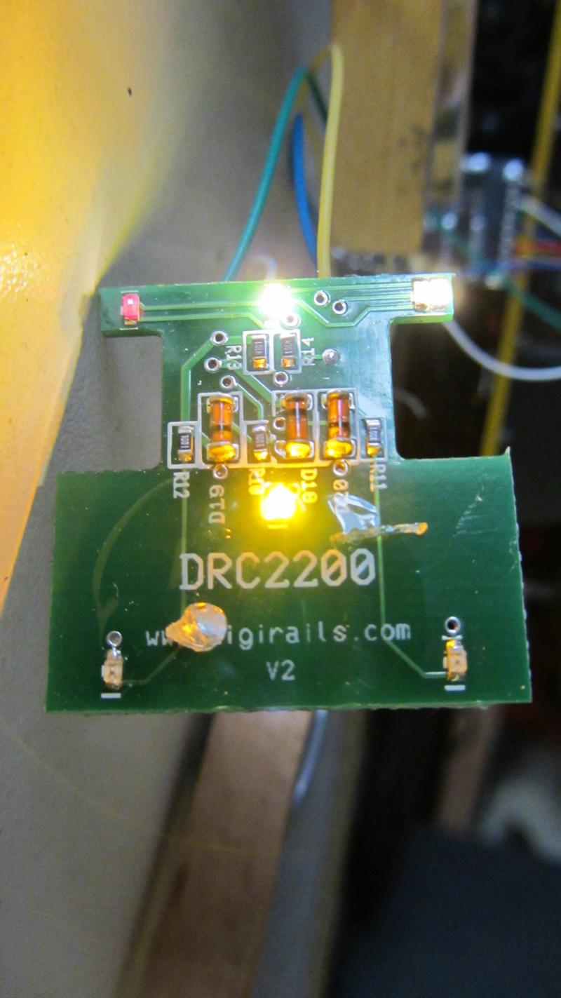

Ik heb een een jaartje geleden roco 2200 met oude printplaat op de kop getikt. Daarnaast heb ik ook een digirails verlichtingssetje en pas geleden ook een ESU Lokpilot V4.0 weten te vinden. Vandaag heb ik de tijd gevonden om dit alles te gaan inbouwen. Eerst maar alles aangesloten qua rijden icm de decoder. Dat ging allemaal probleemloos, en de 2200 rijdt dan ook zonder problemen zijn rondjes. Omdat ik ook nog de verlichting had liggen, wilde ik die ook meteen maar gaan inbouwen.
Een poosje geleden had ik al met een andere uhlenbrock decoder geëxperimenteerd hoe het een en ander zou uitpakken, maar uiteindelijk beviel de uhlenbrock toch niet omdat er geen extra functies op konden en als de loc stilstond was de verlichting ook niet aan, de verlichting deed het alleen als de loc reed. Afin, alles weer eruit gehaald en de verlichting weer opgeborgen. De uhlenbrock decoder zit nu in de sik, die heeft toch geen verlichting.
Vandaag haalde ik vanwege het ombouwen de verlichting weer uit het doosje en heb alles maar meteen aangesloten. Dat ging goed, alleen ik kwam erachter dat ik een overbodige verbinding had gemaakt op de achterkant van het cabineprintje. Oke, voorzichtig met een vijltje de verbinding 3 loshalen door de 2 soldeereilandjes te ontbinden. Daarna weer alles aangesloten, maar toen deden opeens de onderste 2 frontseinen van het cabineprintje het niet meer. Ook alles los aangesloten, maar alleen het 3e frontsein deed het.
Omdat ik geen enkele reactie kreeg van de onderste 2 frontseinen, heb ik verbinding 4 ook maar losgemaakt. Volgens de handleiding zou dan alleen de onderste 2 seinen het doen. Nu zijn dus alle 4 de verbindingen los(gemaakt) maar nu krijg ik opeens het volgende seinbeeld:
Zoals je ziet doen de onderste 2 frontseinen het niet, het middelste sein wel, de 2 topseinen doen het ook en om het feest compleet te maken brand het linker sluitsein ook nog zwakjes...
De vlekken op het printje is lijm van een lijmpistool om het printje (tijdelijk) mee vast te lijmen.
Wat is er aan de hand? Heb ik wat verkeerd gedaan of zijn de onderste 2 frontseinen kapot? Ik kan er niets eigenaardigs aan ontdekken; ze zijn niet zwart en ik zie ook geen losse verbinding...
Mvg, Maarten

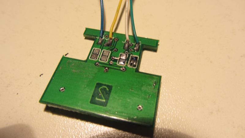

Doe ook eens een foto van de achterkant als je wil.
Robin
MdR
Berichten: 784
Re:Probleem Digirails 2200 verlichting
04 November 2012, 17:19:59 »
Hierbij een foto van de achterkant:
De soldeereilandjes van No. 4 heb ik inmiddels weer verbonden, in een poging het seinbeeld weer te krijgen zoals ik het wou.
Mvg, Maarten

Het lijkt wel alsof er een print spoor beschadigd is van de rechter gele led.
Stuur ze anders even op naar onze postbus. Dan zullen we ze nakijken/repareren.

Krab die lijmresten er af en opsturen.
Je leest dat aanbod toch echt.
Maar die gele draad heeft een behoorlijke klodder soldeer.
Maakt die per ongeluk contact met de andere printsporen?
