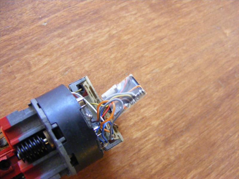

wie kan mij vertellen welk merk en type decoder dit is.
deze zit in een fleischmann br98.
alvast bedankt

cv 8 staat op???

kan ik niet uitlezen

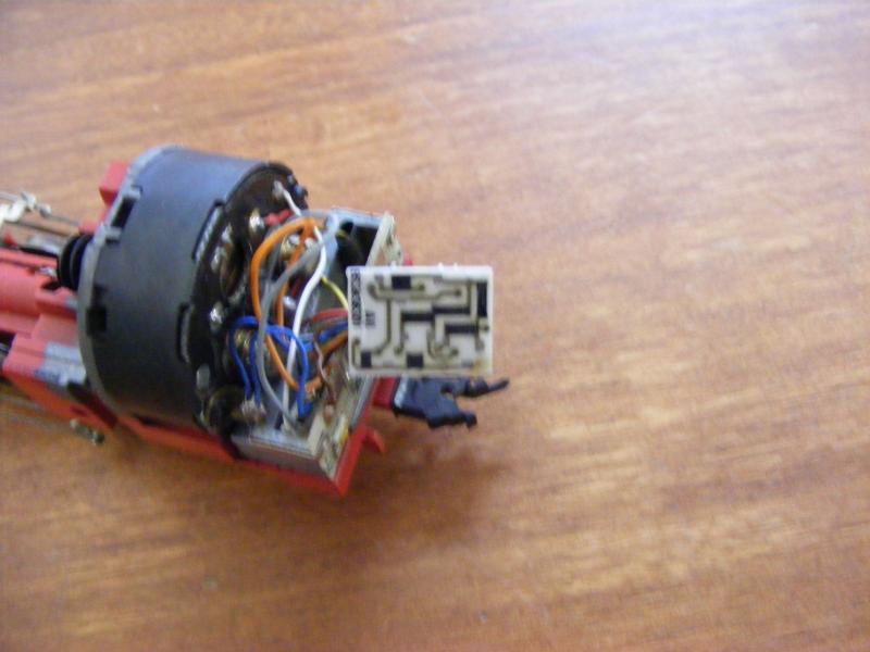

Lijkt wel een zelfgemaakt printje. Wat staat er voor tekst op de onderzijde?

Is dit wel een decoder? Er zitten wel erg weinig onderdelen op, lijkt meer op een verlichtingsprintje (dus met een paar diode's en weerstanden, niet meer).

Volgens mij is dit een licht setje wat Fleischmann levert als uitbreiding.
Kan wel een decoder voor in de plaats bv. N025/N045 Kuehn of een sound decoder ,dit laatste heb ik er in geplaatst.

harstikke bedankt het is een led printje
willem weet je ook of ik dit print plaatje op mijn decoder kan aansluiten
ik heb nog een kleine esu decoder te liggen

Bij het plaatsen van een decoder vervalt dit printje volgens mij dat heb ik bij mij tenminste wel gedaan en werkt verder prima

ik bedoel op het plaatje met de leds

Gister kreeg ik via een betrouwbare bron die niet geregistreerd is op het forum maar wel mee leest een berichtje dat het een LENZ is en wel: de Lenz LE077XF Micro DCC decoder. Met een uitleg over waarom het een lenz is. Dat zal ik vanavond hier wel vermelden als ik het goed gelezen heb.

Is er al wat meer bekent over het printje. Is het inderdaad een Lenz decoder?
Bij mijn ICE 1 Amtrak zit in het sluitrijtuig nl. een vergelijkbaar printje met daaraan gekoppeld nog een printje met vier diodes.
Mijn vermoeden zelf is dat het (gezien de diodes) een printje voor de verlichting is maar als het een decoder is dan is dat op zich beter....
