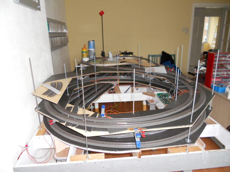

HeRo
  • Berichten: 413
    • Bouwdraadje bij de buren.
Re:Bouwen klimspiraal vlgs model Lüssi
« Reactie #6 Gepost op: 14 October 2012, 14:03:21 »
Nog even een plaatje waar je de overlap goed op kunt zien.

Eef
  • Nieuwe gebruiker
  • Berichten: 6
« Reactie #7 Gepost op: 19 October 2012, 09:14:53 »
Hallo Robin,
Goeie duidelijke foto, bedankt.
Eef
