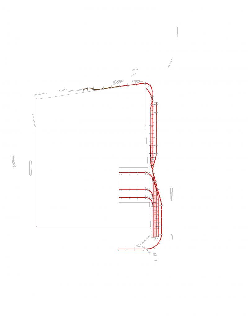

Weet iemand misschien een praktische toepassing voor uitrij en inrij seinen.
Bijvoorbeeld bij welke spoor situatie deze gebruikt worden.
Het gaat hier om de duitse seinen (viessmann)
We hebben bijvoorbeeld een rangeerterrein welke o.a. bestaat uit 3 inkomende en uitgaande sporen.
Op een van de sporen komt bijvoorbeeld een goederentrein binnen terwijl op een van de andere sporen een trein klaar staat voor vertrek.
Op het derde spoor kan dan nog een trein staan die afgerangeerd moet worden of net wordt samengesteld.
De sporen hebben een gezamelijk inkomend spoor (enkel) vanaf de hoofdbaan en hetzelfde voor het uitgaande spoor richting de hoofdbaan.
Hoop dat iemand suggesties heeft voor de plaatsing van de benodigde seinen.

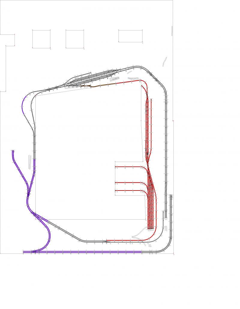

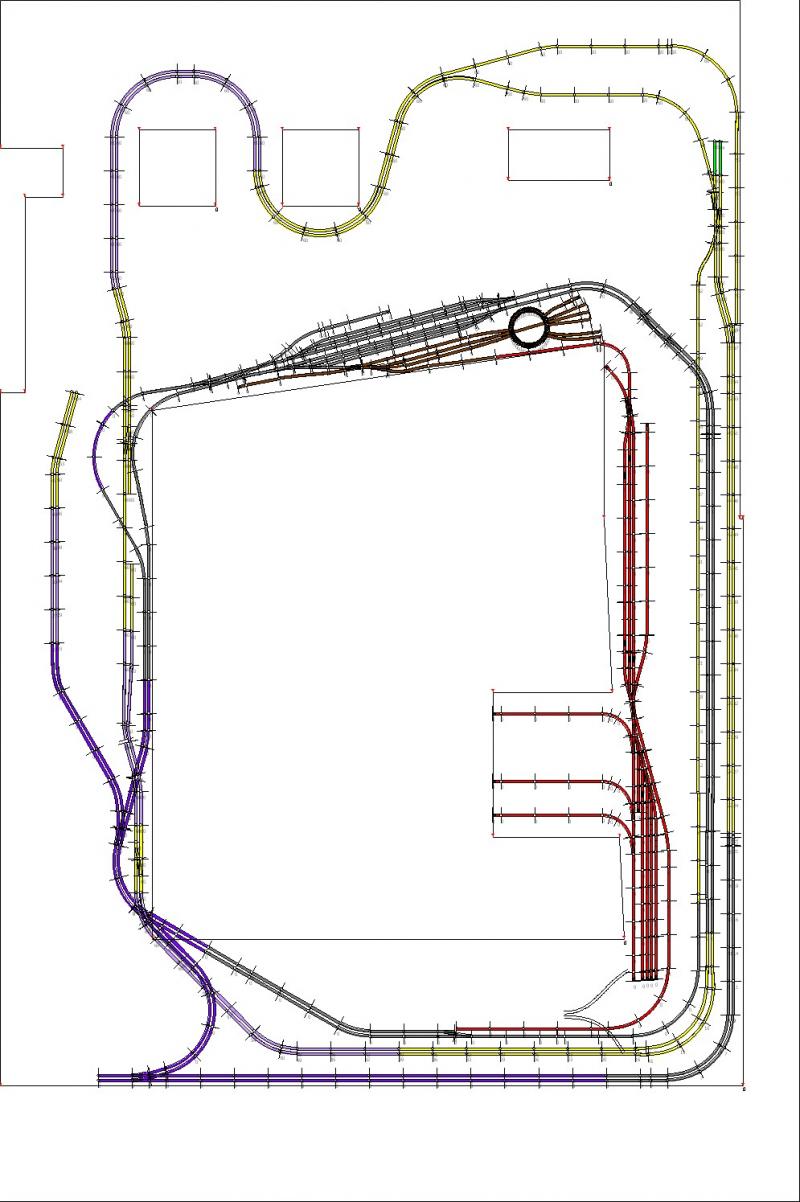

Bijgaand de plaatjes ter verduidelijking.
https://images.beneluxspoor.net/bnls/Tafel_versie_20_rangeer.jpg
https://images.beneluxspoor.net/bnls/Tafel_versie_20_beg_grond__rangeer.jpg
https://images.beneluxspoor.net/bnls/Tafel_versie_20_beg_grondrangeertussen.jpg
Legenda:
Grijze sporen is hoofdbaan - begane grond.
Gele sporen is hoofdbaan - tussen niveau.
Paarse sporen zijn sporen in tunnels.
rode sporen is rangeerterrein.
bruine sporen is museumbedrijf.
Groen zijn sporen die naar 1e bergniveau gaan.
Het gaat me op dit moment even om de sporen op en rond het rangeerterrein voor wat betreft de seinen.

Hoi Michael,
Je kunt natuurlijk heel ver gaan in het plaatsen van seinen, maar je toepassing zo lezende voldoen de afsluitseinen (sperr signale) prima. Je kunt ze per spoor plaatsen, maar een enkele aan het uitrijspoor zou ook al voldoende kunnen zijn.
Als je rangeer terrein alleen maar rangeerbewegingen kent dan zijn hoofdsignalen niet nodig. Alleen als treinbewegingen voorkomen vanaf je rangeer terrein, dan heb je wel uitrijsignalen nodig.
Zelf heb ik veel gehad aan de MIBA specials over seinen, vorig jaar en dit jaar verschenen in 3 delen. Erg leerzaam.
