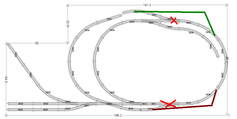

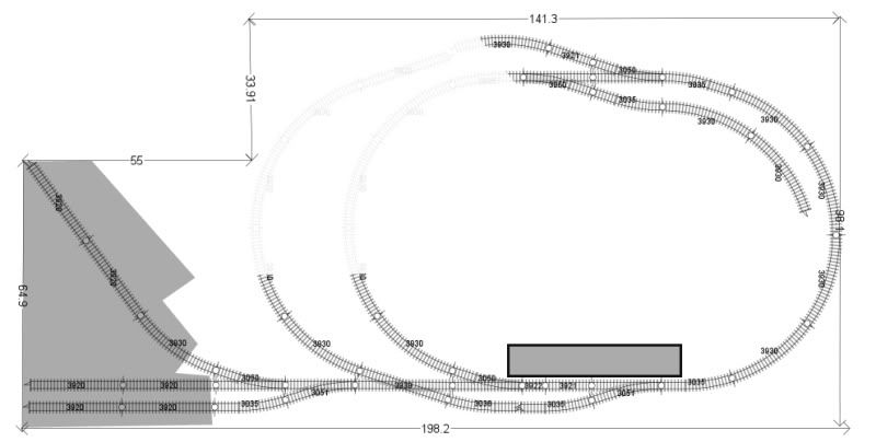

Hee allemaal,
Na langs niks gedaan te hebben en al mijn C-rail + treinen verkocht te hebben, heb ik nu weer besloten wat te gaan bouwen!
Ik wil gewoon een klein stukje mooi volbouwen met uitgebreide en gedetaileerde scenery, zodat het een mooie plaatje word om naar te kijken. Ook wil ik het op beperkte ruimte doen. Ik gebruik LIMA HO, omdat ik hier nog een verhuisdoos vol van vond. Ik heb nog geen treinen en materiaal, alleen een enorme bak met rails..
Het word een typisch Nederlands decor, huidige tijd. Op de baan komt één goederentreintje en één geel-blauwe NS trein.
Hier het baanplan wat ik tot nu toe heb! (dat stukje wat niet aansluit sluit in het echt wel aan, geen idee waarom..)
Links komt industrie, midden vooraan een stationnetje, links-bovenste gedeelte word verborgen door een soort heuveltje die ook volgebouwd word, en in het midden beetje de buitenste ring van een stadje/dorpje + een distributie centrum. Wil misschien ook nog ergens een snelweg verwerken, maar weet niet of dit gaat lukken gezien de beperkte ruimte.
Maar nu heb ik dus nog een ENORME berg met rechte rails en bochten.. Iemand suggesties?
Groetjes.

Hee Lollol3r,
Ik heb volgende suggesties, maar ken het lima rail materiaal niet dus weet niet of ze bocht wissels hebben.
Bruin; zie je kans om het spoor onderaan te verlengen? Zodat je een iets langer station krijgt. Het wissel daar wordt dus een bocht wissel.
Groen: eigenlijk ook niets anders dan het bovenste spoor verlengen en weer een bochtwissel gebruiken.
Ander ideetje dat ik heb, maar niet uitgetekend, is om het industrie gedeelte en de ovaal iets in een knik t.o.v elkaar te laten verlopen en je maakt dan de knik ter hoogte van de kruising. Dus je rechterbocht komt meer in de rechterboven hoek te liggen. het industriegedeelte verleg je ook een paar graden zodat de 2 parallelle sporen links niet zo strak langs de rand liggen. Hoop dat je begrijpt wat ik bedoel.

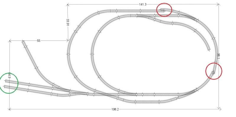

Hee bedankt voor de tips. Dat van die meegebogen wissels had ik ook al bedacht maar had er zelf niet meer aan gedacht. Deze zijn alleen niet van LIMA zelf maar van Fleischmann, ben nu even aan het passen of dit gaat het ziet er naar uit dat het lukt. Morgen update.
EDIT:
Hier het baanplan met aanpassingen van Clarkson, ziet er inderdaad al een stuk beter uit! Moet alleen even kijken of de rode cirkels in het echt wel passen, aangezien in in AnyRail niet de goede meegebogen wissel heb.. Het groene rondje past overigeens wel op me plaat.. Alleen in programma niet?
Laatst bewerkt op: 26 September 2010, 22:41:45 door Lollol3r
