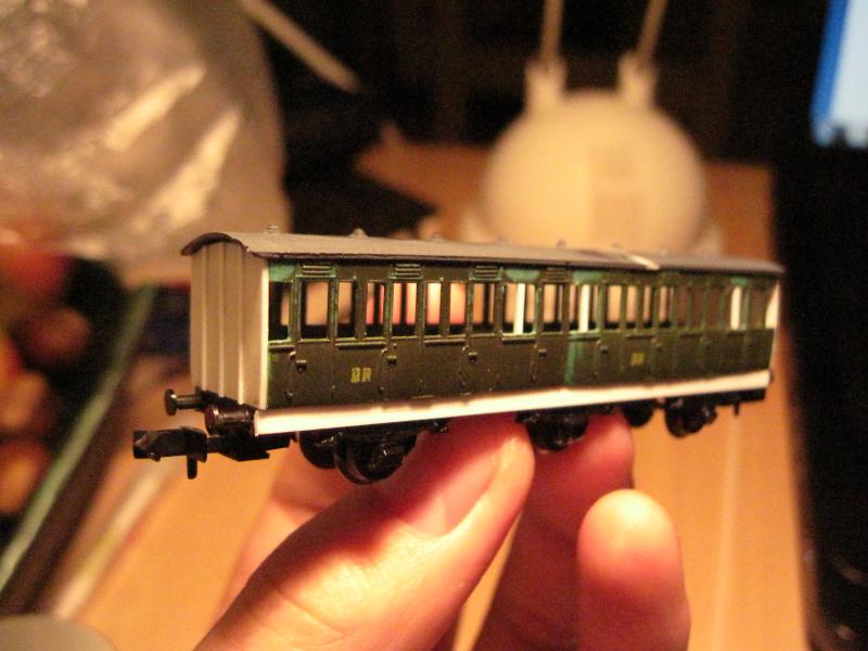

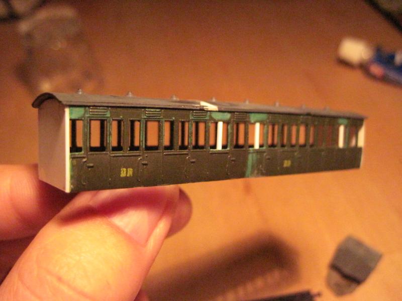

Het meest uitdagende kwarweitje was tot nu toe het uit elkaar halen van de rijtuigjes, werkelijk alle onderdelen zitten royaal vastgelijmd. Het plastic is in de jaren enigszins bros geworden wat het er niet makkelijker op maakt. Maar met wat beleid is de boel gelukkig redelijk netjes uit elkaar te krijgen.
Vervolgens de zijwanden op maat gesneden, aan elkaar gelijmd en enkele toiletramen verbouwd om de indeling kloppend te maken. Aanvankelijk was ik van plan de kopwanden van de Windbergbakken te gebruiken, maar aangezien vrijwel alle details daarop niet overeenkomen met de C8 en er nogal wat taaie lijmresten op zaten was het net zo makkelijk om nieuwe van styreen te maken.
Tenslotte nog even twee daken tot één gemaakt (de lampen zitten gelukkig op de juiste plaats!) en het model kan op het onderstel geplaatst worden. Deze ben ik van plan van een Fleischmann drieassig couperijtuigje te maken, al moet er wel een kleine cm verlengd worden. Ik hoop dat het ding straks nog door enigszins acceptabele boogstralen past. We zullen zien...
met vriendelijke groet, Jesse

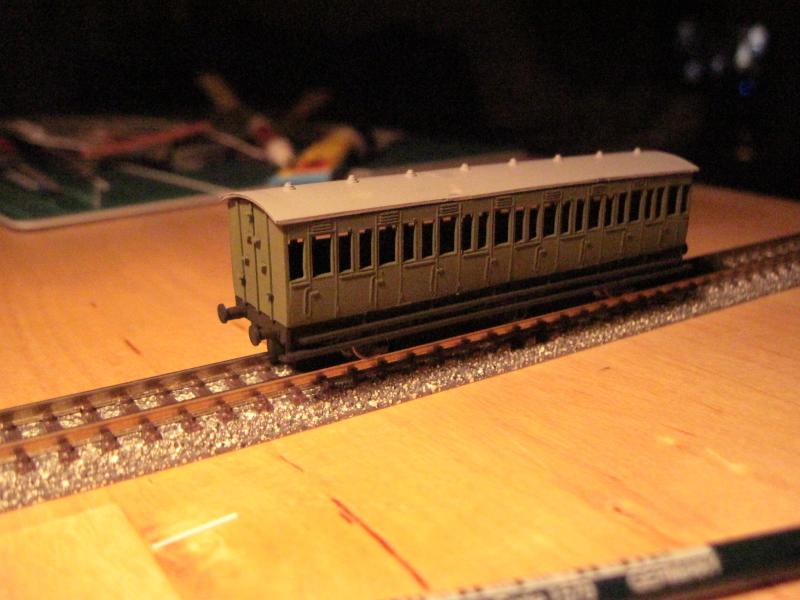

« Reactie #9 Gepost op: 15 October 2012, 19:55:21 »
Jup, hij heeft inderdaad een flink ruime boog nodig. Maar het begint erop te lijken  :)

« Reactie #10 Gepost op: 17 October 2012, 20:25:46 »
Bijna klaar voor de airbrush  :)

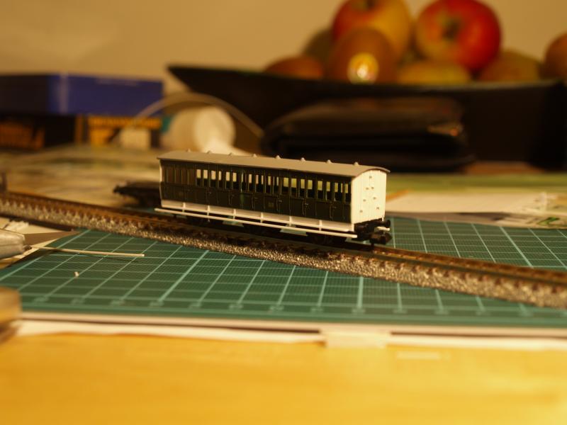

« Reactie #11 Gepost op: 20 October 2012, 21:16:39 »
Eerste verflaagje zit d'r op. Voor het eerst Tamiya xf-58 gebruikt, maar vind het er nog wel erg flets uit zien. Misschien ziet het er straks na een zijdeglans laklaagje beter uit.

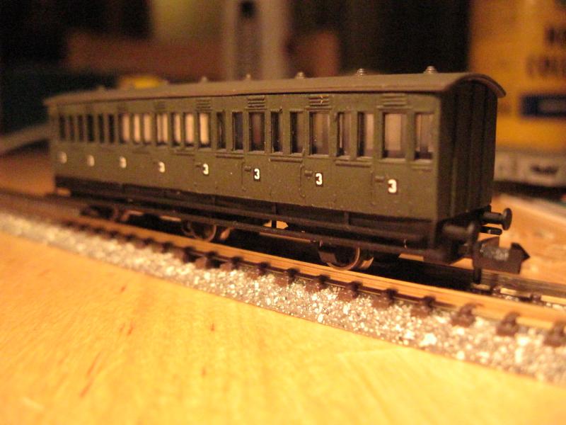

« Reactie #14 Gepost op: 22 October 2012, 19:20:31 »
En dit is 'm geworden. Op zich een geslaagde verbouwing maar man wat is het opbrengen van die afwrijftransfers een drama. Doordat het draagvelletje halfdoorzichtig is, vond ik het ontzettend lastig om ze goed te plaatsen, een fractie van een milimeter scheef en het ziet er in N al niet uit. Iemand tips om dit beter te doen? Ik denk dat ze er weer af gaan.
