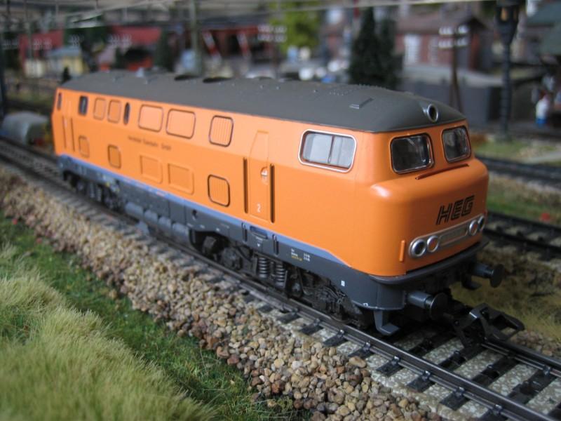

goedemiddag treinen kenners en liefhebbers
ik had een vraag
weet iemand toevallig of dit model een hamo of een gewone marklin lok is
er zit geen sleper onder maar het kan natuurlijk zijn dat die eraf gehaald is
als ik hem op me gelijkstroom baan zet rijd die niet maar geeft die wel frontlicht
elke andere info ook zeer dan welkom dat het een lolo is weet ik inmiddels al

Als je het onderstel er af schroeft en dan een foto van maakt kunnen we je zo zeggen of het gelijkstroom of wisselstroom is.

Hoi frieza,
-er zit geen sleper onder, dus zou het een gelijkstromer kunnen zijn.
-als je 'm op een gelijkstroombaan zet, branden de lichten maar de lok rijdt niet. Als het een (originele) AC-lok zou zijn, zou je kortsluiting hebben vanwege ongeïsoleerde wielstellen.
Lijkt me dus een DC'er. Die niet rijdt, dat dan weer wel. Draadje motor los? Zit er een decoder in? Kan van alles zijn.
