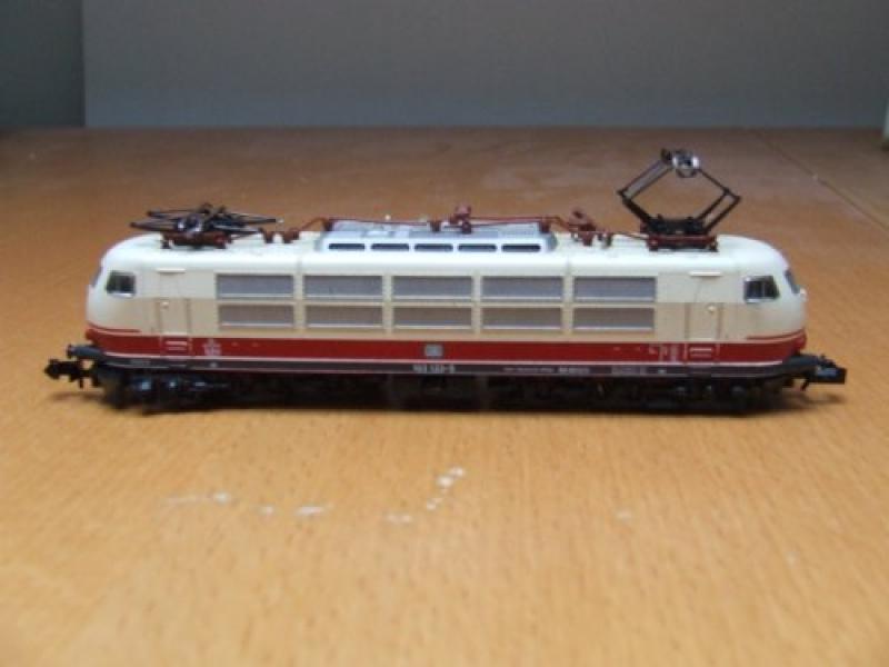

Beste mensen,
Ik heb jullie hulp en advies nodig bij het volgende. Ik heb een hele berg n-sppor materiaal gekregen en ben nu bezig om mijn hele baan op te bouwen. er zat geen digitaal materiaal bij, op onderstaande loc na. Nou wil ik eigenlijk alles gaan ombouwen op DCC, dus zit ik te zoeken naar materialen.
De loc die ik wil ombouwen is een minitrix 2157 met EMS ingebouwd. (de 2057 maar dan met ems)
Nou zit ik me dus suf te zoeken naar mogelijkheden om deze loc om te bouwen naar DCC. Ik heb hem al eens opengemaakt in de hoop de decoder te ontdekken. Maar volgens mij zit die volledig vastgesoldeerd op de printplaat in de loc.
Heeft iemand van jullie ervaring met het ombouwen van deze loc naar DCC. Of kan ik er maar beter vanaf zien en deze loc verkopen zoals hij is?
alvast bedankt voor jullie antwoorden.

Ems is een achterhaald systeem van minitrix. Het is dus geen digitale lok. Verkopen lijkt mij niet zinvol omdat niemand er interesse in heeft.
Mijn inziens is het beste alles er uit te solderen wat niet nodig is. Koop een decoder en plaatst deze volgens de regels der kunst.
mvg
Henk

kijk hier eens
http://www.1zu160.net/digital/einbaubsp/mtx-103alt.php

Nog 1 vraagje. Weet iemand waar deze decoder: Tran DCX74(z)D in nederland te koop is (te bestellen)? Of uiteraard een andere vergelijkbare (kwa afmetingen) decoder?

Zimo MX620 misschien?
In principe in elke winkel verkrijgbaar die hem wil bestellen/verkopen.
Deze decoder kan je rechtstreeks bij
www.tran.at
bestellen.
Zelf bestel ik de Tran decoders bij Krois (
www.krois-modell.at
, zelfde prijs alleen betere service
De portokosten vallen mee ca. €4,00, daarvoor kan je bijna met de auto de deur uit om een modelbouwwinkel op te zoeken
Ook verkoopt Krois Zimo decoders.
