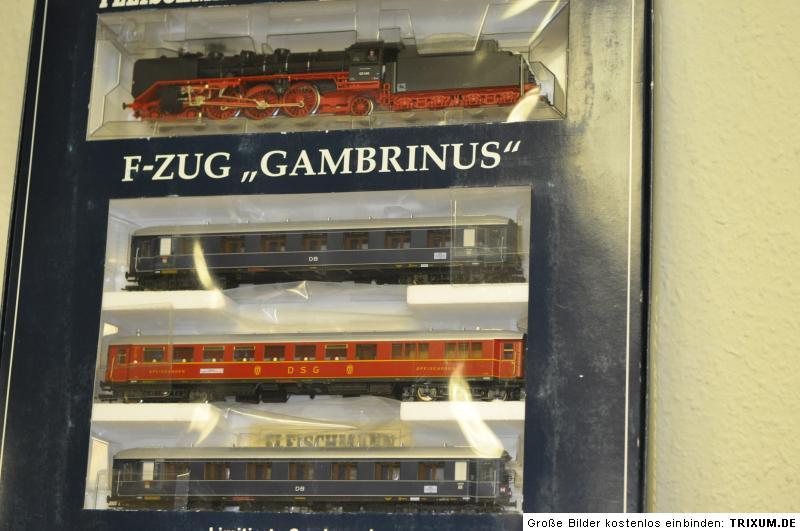

Hallo Allemaal,
Bij toeval ben ik in het bezit gekomen van bovengenoemde set.
Normaal zit deze set in een grote geschenkverpakking, maar ik heb alles in losse verpakkingen.
De set bestaat normaal uit een stoomlocomotief en drie losse rijtuigen, ik heb echter al een extra rijtuig.
Volgens de Fleischmann.H0 site bestaat de volledige trein uit vijf rijtuigen, ik zou er dus nog een missen, de vraag is welke.
Ik heb de volgende wagons in mijn bezit; de 5840, in de doos staat nummer 2, de 5841 nummer 4, de 5842, nummer 5, en als laatste de 5843, nummer 1.
De nummer 3 zou dus ontbreken, iemand enig idee welk artikelnummer deze wagon heeft?
Mvg, Roelof

De Gambrinus-treinset van Fleischmann uit 1997 bestaat oorspronkelijk uit een loc en drie wagons (zie de foto hieronder). Daar kon je ook nog een losse wagon (artnr. 5840, opschrift 'wagen 2', 11 606 Köln) bij kopen en een bagagewagen (artnr. 5843). De hele trein bestond op die manier uit vijf wagons. Die kun je echter alleen maar maken met behulp van de geschenkverpakking, want in die verpakking zit een wagon met opschrift 'wagen 1', 11 619 Köln, en deze wagon is (bij mijn weten) niet los te koop geweest. De andere wagens uit de set wel (speisewagen en blauwe wagen met opdruk 'wagen 3').
Zonder die wagen 1 uit de geschenkverpakking kun je dus slechts een vierdelige Gambrinus maken. Maar daar is sinds vorig jaar een mouw aan te passen. In 2011 heeft Flm de blauwe wagons namelijk opnieuw uitgebracht. Artnr. 563101, wagennummer 11 594 Han, heeft als opdruk 'wagen 1'. Op die manier kun je nu toch een vijfdelige Gambrinustrein maken zonder de geschenkverpakking te hoeven kopen.
De originele Gambrinus-set in geschenkverpakking uit 1997 (artnr. 4894):
De oorspronkelijke Gambrinus-set kun je op de Duitse ebay nog wel eens op de kop tikken, maar de vraagprijs voor die set is hoog. Reken op minimaal 300 euro.
