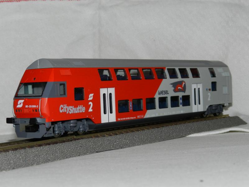

Tijdens de vakantie bij Herr Klein ( van Kleinmodellbahn ) thuis 8 binnenverlichtingssetjes gekocht voor de Doppelstockwagen . (lengteschaal 1:100)

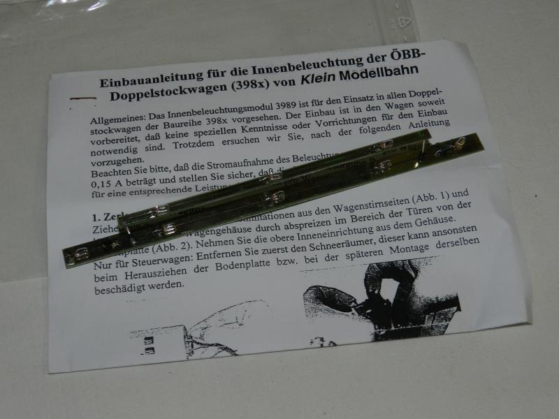

De inhoud van het zakje , 1 setjes en de instruktie ervoor .

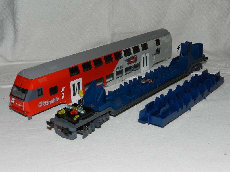

Nadat de buisbalg is verwijderd kan de kap er gemakkelijk afgehaald worden .

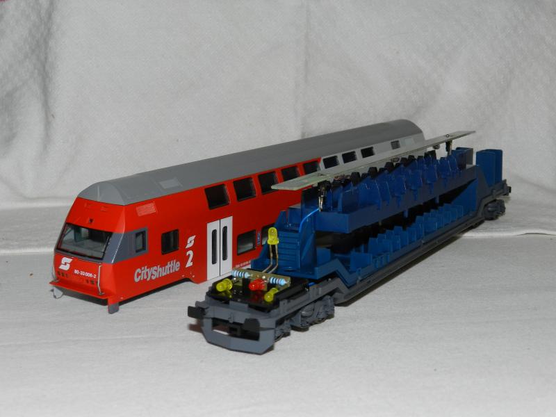

De verlichtingset wordt in de bovenste verdieping geklikt . Uitsparingen voor de 3 lampjes voor de onderste verdieping zitten er al in . Nu de bedrading aansluiten . De rijtuigen worden al volledig bedraad geleverd en zijn voorzien van een decoderaansluiting (8 pins) . Stekkertjes in de contaktdoosjes en de boel weer in elkaar zetten .

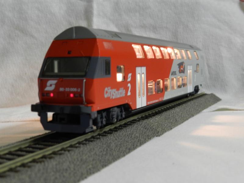

De sluitverlichting .

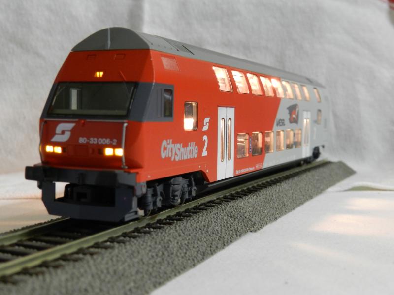

De frontverlichting .
In een uurtje tijd de 8 setjes ingebouwd en er is straks een 5 delige "wiesel" en een 3 delige "Wiener scene" onderweg op de baan . De aansluitdraadjes zijn helaas iets te kort en de contaktdoosjes moeten voorzichtig iets bijgebogen worden . (De mallen zijn nu in handen van Roco en het eerste setje , 3 delig , van Roco is al uitgeleverd . echter veel duurder dan de die van Kleinmodellbahn )
