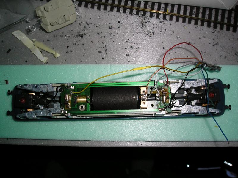

Ik heb een decoder in een V200 van Roco gesoldeerd. 't is m'n eerste keer
en de lok rijdt, zelfs beide kanten op
maar het licht wil niet aan.
Het is een Lokpilot V2.0 in de standaard settings. Heb dus niet met CV waarden lopen prutsen.
Ik heb nog een groene en een blauwe draad over aan de decoder. Wie kan me vertellen welke ik waar nog moet solderen?

De blauwe draad is de retourdraad voor de verlichting. De groene draad is voor een extra functie, maar daar heb je geen zichtbare bestemming voor.
Waar wil je al die draden laten? De normale procedure is eerst de decoder op zijn plek en dan de draden één voor één op de juiste lengte knippen en vastsolderen. Misschien wilde je het eerst proberen. Maar als het werkt beter nog een keer netjes overdoen.

Ik denk dat je de rooie en de zwarte draad even moet wissellen.

Waarom moet hij de rode en zwarte draad verwisselen dan. denk jij?
Als ik de foto goed bekijk, dan is er geen retourleiding aan de lampen. met andere woorden de lamp is met 1 draad aangesloten, dus ie er van een stroomkring geen sprake. verder zie ik een aantal hele slechte soldeerverbinding, die gaan nu of in de toekomst voor problemen zorgen.

En zorg ervoor dat je blauwe draad alleen aan je lampjes verbonden zit en nergens anders. Ik kan nu niet zien hoe je geel en wit hebt aangesloten, dus ik kan ook niet zeggen, waar je je blauwe draad het beste kan plaatsen.
En iederdaad ja, zwart en rood moeten worden omgedraaid, nu brand het licht aan de verkeerde kant, alhoewel je dat met een locpilot zo kan veranderen.
Henk
Edit: het zou goed kunnen zitten met de bedrading, ik zou niet meer weten hoe de lichtgeleiders zitten.
In ieder geval zou het ook betekenen dat als rood en zwart niet goed zitten, het oranje en grijze draad dan ook moeten worden verwisseld.
Misschien dat de massa van de verlichting gekoppeld is met de roode draad.
De foto is niet erg duidelijk, vandaar deze optie.
Groet, Thijs

Als ik het goed zie heeft Gripen de lampjes geïsoleerd door aan de ene kant de diodes te verwijderen en aan de andere kant het printspoor naar een stroomafnamepool door te slijpen. Vervolgens wit en geel aangesloten, maar dan moet de andere kant van de lampjes ook nog ergens mee worden verbonden. Met blauw dus.
In feite zou alleen de diodes verwijderen genoeg zijn. Dan sluit je de witte en gele draad aan op de loze kant van de lampjes en dient één van de stroomafnamepolen als retour. Dat werkt ook, alleen brandt de verlichting dan zwakker en dat kun je bij die oudere Roco's niet hebben. De blauwe draad gebruiken is hier beter.
Het maakt dan overigens niks uit of rood danwel zwart als retour wordt gebruikt Thijs.
