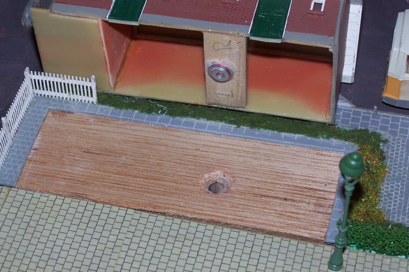

Ik kom nu bijna op het einde dat ik de fabriek wil gaan monteren op de module.
Alleen vrees ik dat hoe goed gebouw ook door de contructie het nooit in jaren ten goede komt aan het gebouw als hij er vast op zit.
Nu had ik het idee om de twee gebouwen op een passende grondplaats te lijmen namelijk MDF 4mm. In de module maal ik een uitsparing die precies even groot is. En daar laat ik hem inzaken als de baan staat.
Eens kijken wat er voor andere ideeen zijn?

Prima methode hoor. Maar ik zou dat gebouw niet lijmen op zo'n plaat. Kleine schroefjes of zo voor je weet maar nooit.

Ze zullen toch wel een beetje vast moeten staan, lijkt me wel wat werk om de plaats uit te vrezen.
Weet niet of je je spoorbaan al wat opgehoogd hebt bv 15mm, daar zou je dan je grondplaat hoogteverschil mee op kunnen vangen. Krijg je ook variate in het vlakke...

@Jajo, dat is wel een idee, of ik hem daarmee recht trek is de vraag. er zit iets een kromming in door de bouw met styreen.
@ KoenF, Omdat ik ze er af kan halen als ik de module opberg of verplaats. Dus vandaar het idee om ze op plaat te monteren die je erin laat glijden. Hij staat naast het spoor en komt gelijk te liggen met de straat.

Lijm met 2 componentenlijm een houten balkje onder in je gebouw. Daar doorheen een slotbout. Dan hoef je in je module alleen een gaatje te boren.
Gebouw plaatsen, slotbout valt dan door gat. Vleugelmoer er op aan de onderkant van je module, en het gebouw zit vast.
Als je nog een 2e gat in je module boort, maar dan wat groter, kun je daar de draden van de verlichting door heen doen. Stekker en contra-stekker, en klaar is Harolda..

Ik hou mijn gebouwen op hun plaats met één of twee kleine magneetjes. Dan staan ze gewoon op hun plaats, verschuiven niet, maar zijn wel weer heel eenvoudig te verwijderen. De magneetjes koop ik bij de Praxis. En niet alleen gebouwen, maar ook bomen kan ik zo plaatsen en weer verplaatsen.

Het gat is gemaakt en een plank opmaat die erin valt.
Na alle ideeen het volgende plan van aanpak bedacht.
1 centrale stekker voor de aansluiting van de stroom en in een gat de aansluiting van alle secties met de led afregeling.
twee bouten waarmee ik hem vast kan zetten maar dat maakt het ook mogelijk om hem daarmee omhoog te duwen om hem er uit te pakken.
