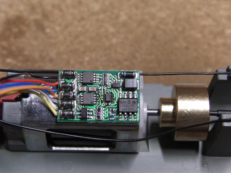

M@rk

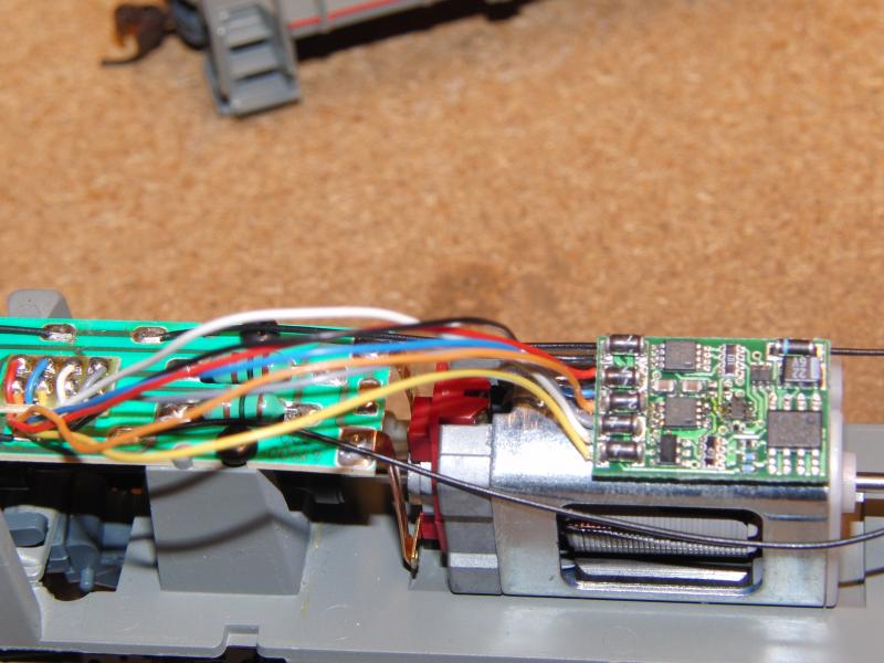

M@rk

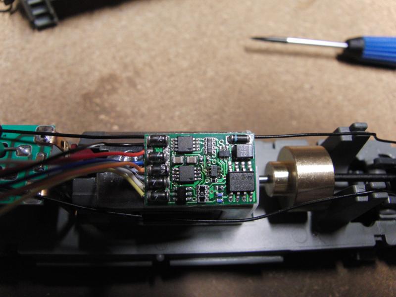

M@rk

Peter Spruit
  • Berichten: 1640
  • SBB en BLS baan in opbouw - Project Goschensteg
Re:Onbekende locdecoder
« Reactie #9 Gepost op: 29 June 2012, 12:30:37 »
lijken mij Roco decoders te zijn (  werden tzt door dacht ik Esu voor Roco geproduceerd  )
Mvg
Peter
Petdig1
  • Berichten: 22808
« Reactie #10 Gepost op: 29 June 2012, 12:59:13 »
Welk model is het eigenlijk? De 2200 uit de startset met die balastwagentjes?

Je kan natuurlijk de decoder verwijderen, zie op de foto dat dit een 8 pins decoder in. Hier voor in de plaats een door jou zelf gekozen merk en type een nieuwe plaatsen.
