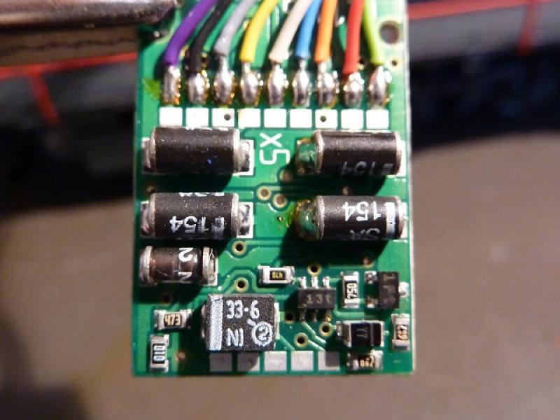

Herkent iemand deze decoder? en weet je de CV's ervan voor max snelheid?
Alvast bedankt, Albert.

Hallo Albert,
Kun je de waarde van CV8 niet uitlezen?
Die kun je dan hier na kijken
http://www.nmra.org/standards/DCC/mfgnumbers.html
Groet Adrie

Zo te zien een Lenz 1025
Robert

Lenz 1025 heeft een grote witte stekker op de print.
Maar het is wel een Lenz..wellicht een 130XF.

Maar je kunt de gaatjes waar de stekker in kan vallen wel zien zitten. Is de 1025 er misschien ook zonder stekker geweest?
In ieder geval stel je de maximum snelheid in met cv5. Dat is bij alle DCC decoders hetzelfde.
