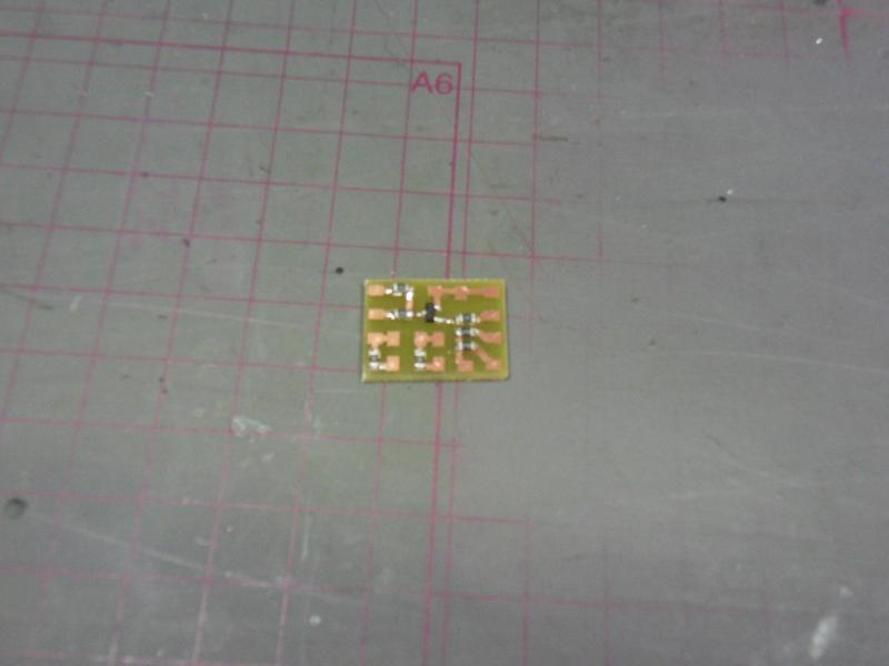

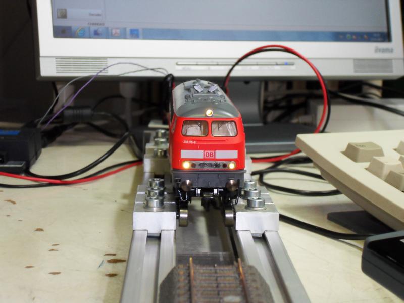

Hallo allemaal
Als “bijvangst” van een startset heb ik een Fleischmann lok, Br 218. Prima lok, beduidend mindere verlichting. Eén lampje per kant moet de verlichting voor stellen. Dit lampje verlicht en passant ook nog effe de gehele voorzijde van de lok. Moet beter. Op internet een schema gevonden op de site van Fred Eikelboom
http://fred.beneluxspoor.net/elektronica.html#rood
waarmee je met 2 functie uitgangen van de decoder een uitschakelbare sluitverlichting kan creëren, zo ook een rangeersein.

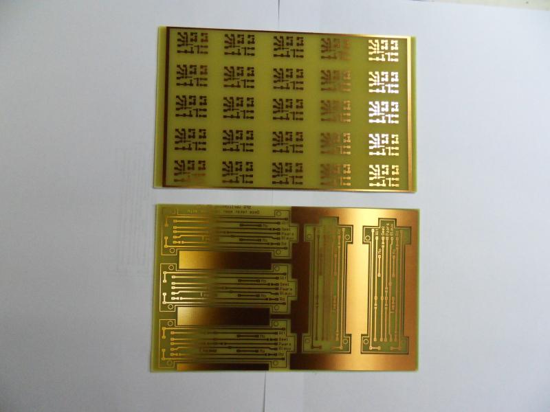

Op de pc een printplaatontwerp gemaakt en uitgeprint op een transparant. Dan op de UV lichtbalk voor een 2,5 minuten, ontwikkelen en een 10 minuten in wat duivelse chemicatien, en viola, 2 printplaten.
De ene printplaat is een universeel ontwerp en de andere een vervangende printplaat van genoemde schakeling voor een Br 232 van Roco (meer in een volgend draadje). Een printje bestukt met smd onderdelen heeft een afmeting van 15mm x 18mm. Kan kleiner maar dan wordt het echt priegelen.

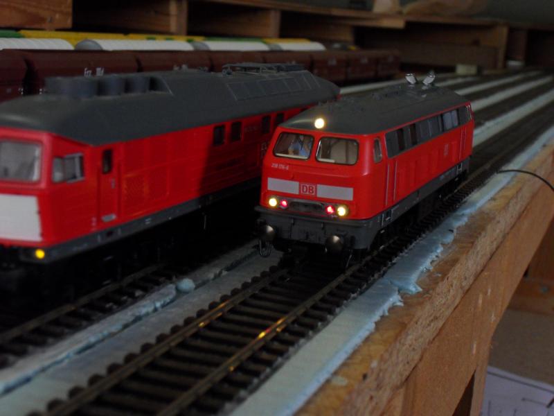

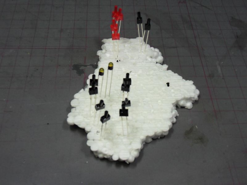

In de lok komen 1.8 mm ledjes, 4 rode natuurlijk en 6 warm witte.
Ten einde doorschijnen tegen gaan heb ik ze zwart geverfd.

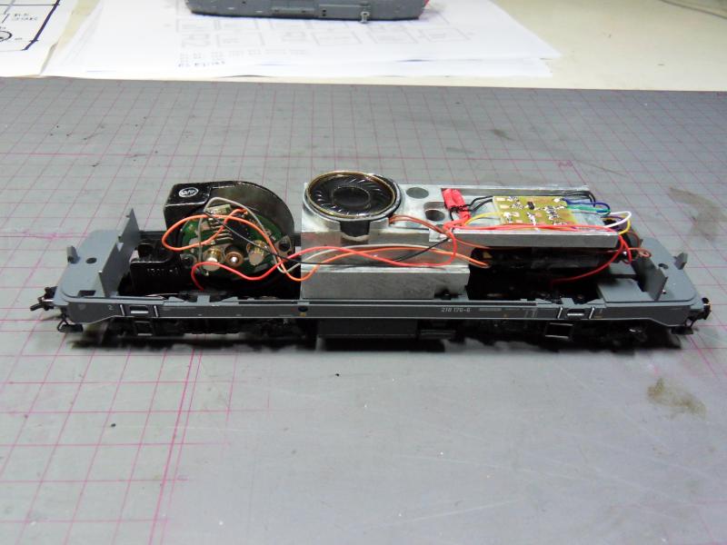

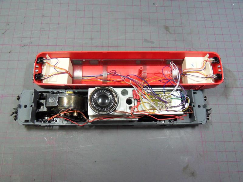

Lok open, ledjes erin en de printplaat plaatsen.

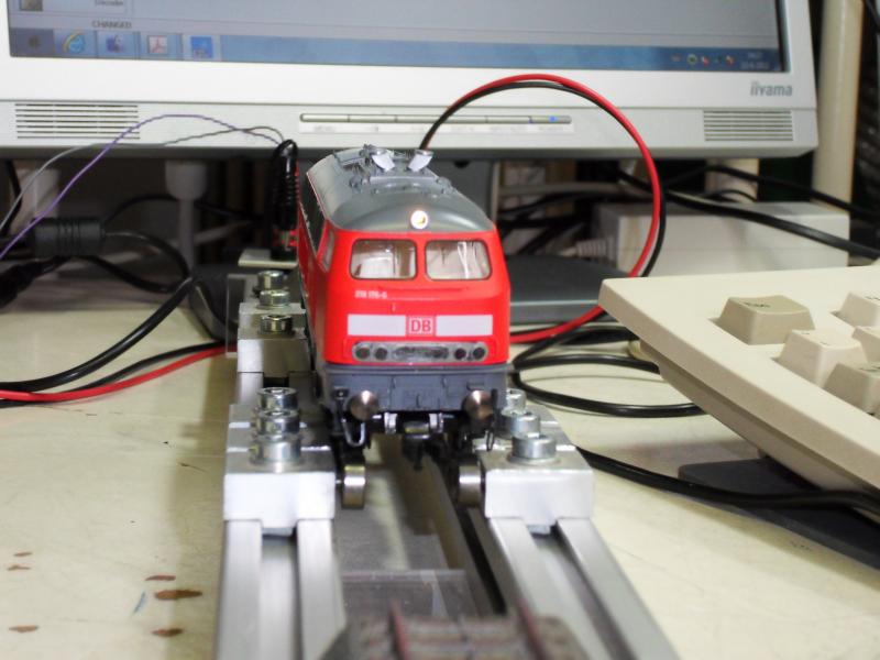

Vervolgens de kabel warboel aansluiten, kap dicht en klaar. Nu is het tijd voor functiemappen en we hebben een lok met wisselende verlichting, uitschakelbare sluitverlichting
en rangeersein welke automatisch wordt ingeschakeld wanneer de rangeerstand wordt geselecteerd.
Even verder functiemappen en we hebben ook nog het gevarensein.
Klaar, op naar de volgende lok.
Groeten John

Leuk projectje!
Klopt het trouwens, dat de leds toch nog aardig doorschijnen?
Ronald

Hoi Ronald,
Ik heb er geen last van ofschoon het op deze foto wel zo lijkt. Het schijnt dat zilverkleurige verf beter is maar dat was ff niet voorradig, ook nooit geprobeerd trouwens....
Groeten John

John,
Kan ik één zo'n printje van je overnemen? Ik heb ook deze lok. Lijkt me leuk om zelf ook eens te proberen. Etsen lukt me zelf niet

Heel mooi project. Als de leds naar binnen doorschijnen, gewoon wat zwarte verf erop
. Via cv aanpassen en dimmen is ook nog mogelijk.

Hoi Ruud,
Dank voor je compliment. Ik heb de leds goed zwart gemaakt en ze schijnen niet door. Via de cv's dimmen was in mijn geval niet nodig.
