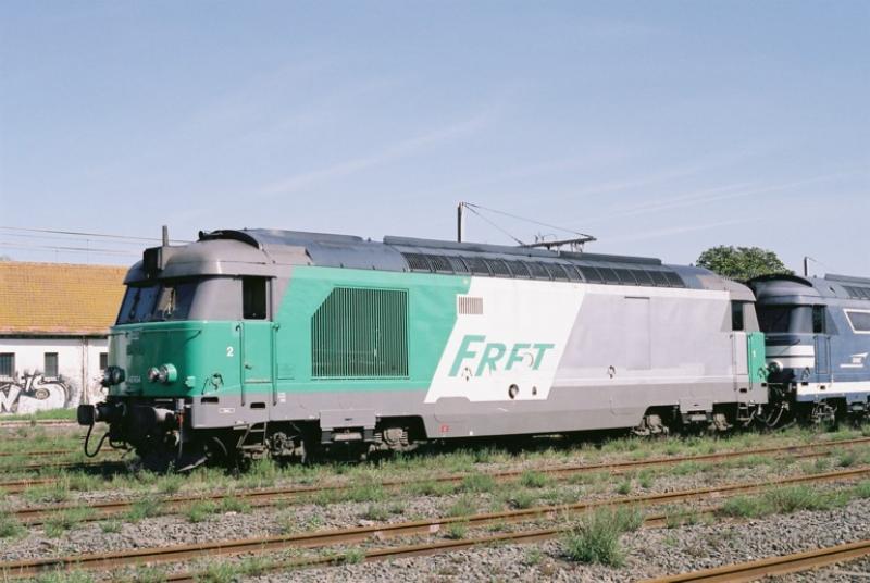

Ik zie jullie al denken jij rijdt toch Nederlands oh nee amerikaans, wat moet die nou met iets frans, nou het zit zo. Mijn neefje heeft twee franse startsetjes van mehano. De loks en de wagens die erbij zitten zijn echt speelgoed. Nu heb ik aangeboden om deze lok te verbeteren. Dit is een foto van het voorbeeld zoals ie er uit moet zien, ik kan nog geen foto's van de mehano loc op het internet vinden.
dit is de lok die hij ook heeft. De lok die we gaan ombouwen is hetzelfde maar dan helemaal blauw.
het voorbeeld

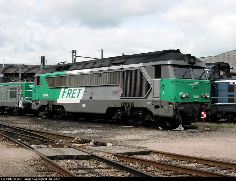

De CC 70000 heeft tot begin '80-er jaren gereden, logisch dus dat er geen foto circuleert van een lok met de FRET kleuren. Maar inspiratie kan je dan altijd opdoen aan de hand van de kleinere zusjes van deze lok, de CC68000/68500 en nog kleiner de BB 67000. Bijgaande wat plaatjes:
CC68000:
Bron: Railpictures.net
BB67400:
Bron: Railfaneurope.net
Het FRET kleurenschema is een wat saai ontwerp, dus veel kan je er niet aan verbeteren ;). Maar misschien kan je wat doorzichtig plastic achter de kozijntjes vrotten (raampjes), maar misschien bedoel je dat ook met de machinist in de cabine.

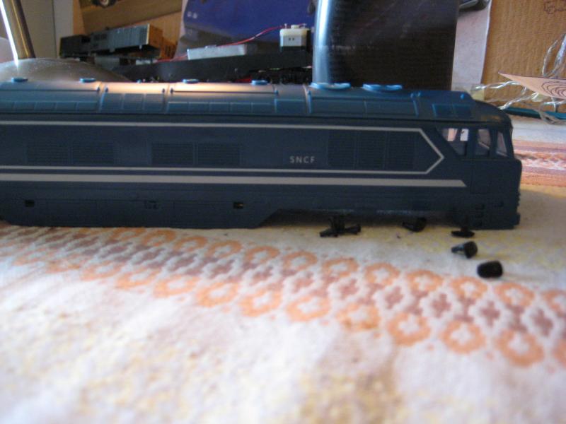

« Reactie #3 Gepost op: 12 April 2012, 17:35:01 »
Toch nog een heel klein fotootje kunnen vinden van de lok van mijn neefje.

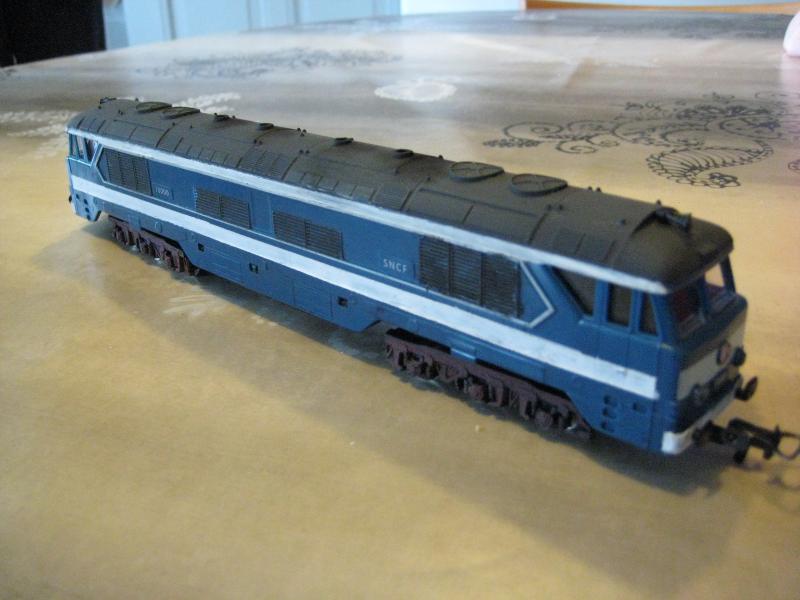

« Reactie #4 Gepost op: 14 April 2012, 19:41:27 »
Zo ziet ie er nu uit.
-grijs dak
-wite strepen
-roet aanslag op dak
-machinist
- roestige draaistellen.
-jusite sncf logo
 Nog niet helemaal af, De volgende keer doen we de rest van de strepen en het soldeer werk.
