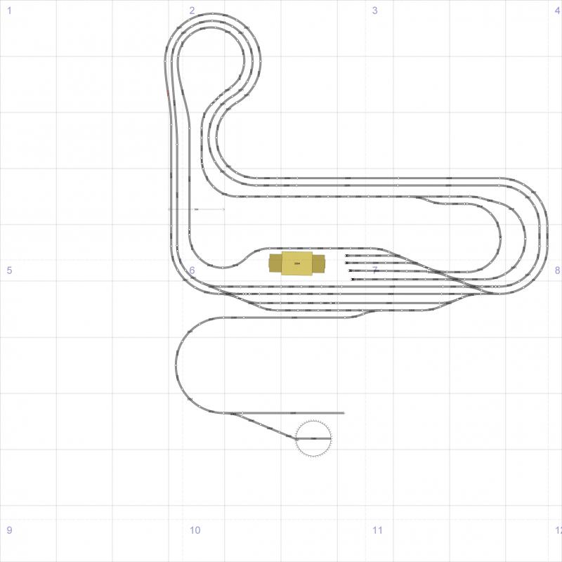

Ik ben nieuw op het forum. Ben 65 jaar en heb na 45 jaar mijn oude hobby terug opgenomen. Was nog in het bezit van M rails en heb een partij K rails op de kop getikt. Woon half in Belgie en half in Zwitserland en daarom wou ik een Zwitserse baan bouwen met als hoofdthema het station van Aigle. Biedt enorm veel mogelijkheden omdat het een doorgangstation is van Genève naar Brig en een startplaats van drie lokale lijnen in meter spoor. Heb ook een aftakking gemaakt naar een draaischijf om daar de liefde voor stoomlloc te botvieren.Heb na enkele weken een eerste idee op papier gezet, maar blijf twijfelen. Darrom probeer ik via deze weg wat hulp te vinden. Ik ga trachten het plan mee te posten.

https://images.beneluxspoor.net/bnls/aigle_4.jpg
Dit zou de link moeten zijn naar het plannetje. Ik krijg de link niet rechtstreeks gecopieerd.

Leuk baanplan, maar loop de sporen eens goed na. Afhankelijk van hoe om je rijd, kun je nooit meer van de binnenste baan naar de buitenste baan komen. Gebruik je kruiswissels of kruisingen?
Ik denk dat je nog hier en daar een overloop (misschien boven) moet maken als je overal wilt komen.
Laatst bewerkt op: 26 May 2012, 19:23:42 door ruudns. Reden: baanplan aanpassing

Je hebt gelijk. Daar had ik een tijdje geleden ook aan gedacht, maar ben dan vergeten dat uit te voeren.
Ik dacht in de twee bochten wissels te leggen zodat je van de ene kant altijd naar de andere kant kan.
De binnenste baan mag niet verbonden worden met de buitenste banen. Die trajecten hebben in werkelijkheid ook niks met elkaar te maken. Is zelfs smalspoor. Ik twijfel nog zelf om dat in smalspoor te leggen.
Paul
Berichten: 6444
Re:ho aigle baanplan
26 May 2012, 20:13:13 »
Als dat smalspoor wordt, ben je wel al je opstelsporen kwijt voor het H0 verkeer

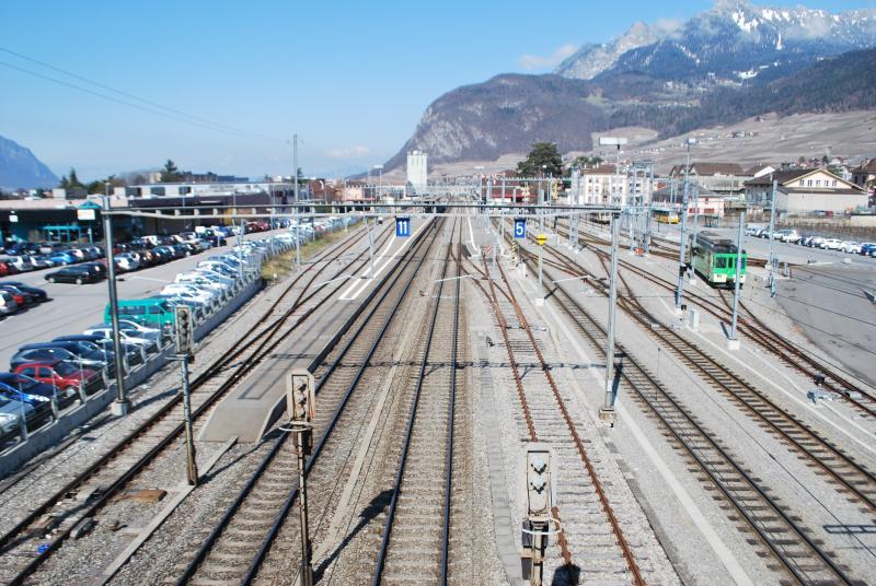

Wat betreft de derde spoorstaaf betreft klopt dat in Aigle voor een klein stukje. Alleen het smalspoor kan over een stukje normaalspoor. Het normaalspoor kan absoluut niet over het smalspoor. Ik ga trachten een foto bij te voegen van de realiteit. Alvast al bedankt voor de positieve reacties
Paul[img]
Janssens Paul
Berichten: 22
26 May 2012, 20:32:29 »
Hier de link voor de foto van aigle
https://images.beneluxspoor.net/bnls/aigle_station_064.jpg
sorry het luky me nog niet om het dadelijk te doen.
Paul

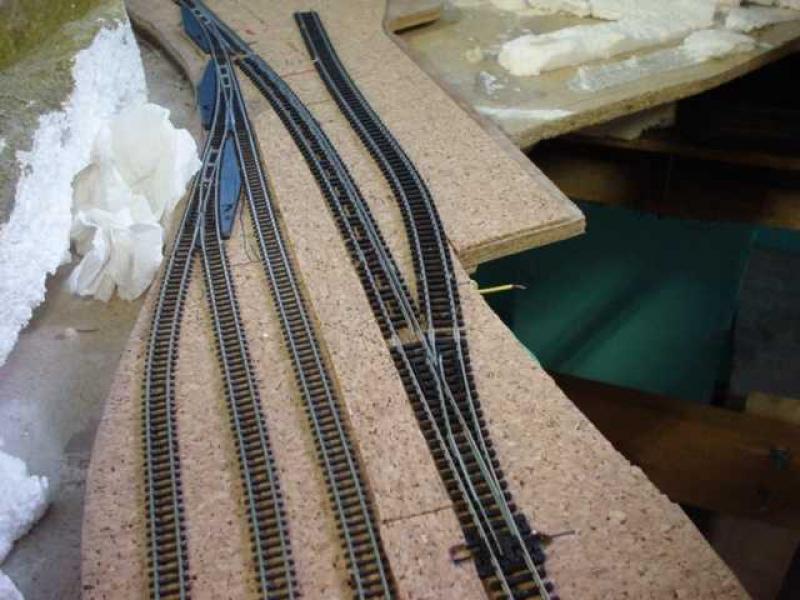

Heb hier een foto van smalspoor in normaalspoor op het net gevonden
bron:
http://www.modelspoor.be/nieuw/index.php/clubbanen/n-baan
Neem aan dat je zoiets bedoeld
Gr. Klaas

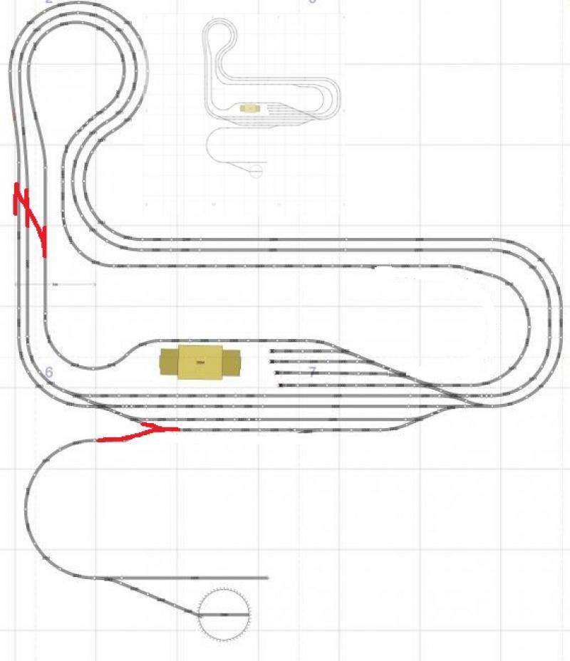

Heb wissels toegevoegd. Ik denk dat nu het probleem is opgelost.
Nieuw baanplan bijgevoegd.
