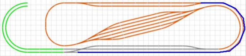

Hopelijk kunnen jullie mij een antwoord geven:
Heb ik een dubbele keerlus in mijn baanplan bij het kruis in het grijze gedeelte?
Remco

hier heb je 1 keerlus in je plan.
vanaf het kruis krijg je het probleem van sluiting, dus lus.
Je kunt dit makkelijk zelf uittekenen door de spoorstaven te kleuren.
Waar de twee kleuren samenkomen heb je een keerlus.
Tinus.

Heb de viltstiften er even bijgepakt. Ben er uit. Dank voor de tip. Ik werd in verwarring gebracht omdat het spoor bij het kruis ook nog rechtdoor gaat. Dacht hierdoor te maken te hebben met een dubbele lus.
Alle begin is moeilijk, maar we komen er wel.
Bedankt!

In de linker oranje boog een keerlusmodule en je probleem is helemaal opgelost.
Succes!

Moet nog een beetje thuis raken in de electronica en hoop dat je me een beetje op weg kan helpen. Ik de Xtreme keerlus module van Rosoft vanmiddag hier binnen gekregen. Als ik naar hun schemaatje op de site kijk snap ik het wel, maar ook weer niet
Kan jij me uitleggen ahv de Xtreme keerlus module wat jij precies bedoelt als je het hebt over de linker oranje bocht.

Remco,
de oranje lus is sowieso een keerlus.
Ik heb met blauw aangegeven aan welk spoor je m.i. het beste de keerlus unit kunt aansluiten. Hier heb je de langste rijlengte en in dit blok zullen al je treinen naar alle waarschijnlijkheid wel passen.
Op de vraag of er een dubbele keerlus in je baan zit is het handig om te weten waar de 2 groene sporen precies naar toe gaan. Dus hoe die verbonden zijn met de rest van de baan.
Sander
