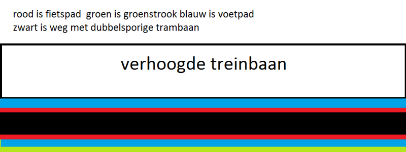

Hallo.
Ik ben benieuwd wat jullie vinden van het plan dat ik samen met een paar clubgenoten heb
voor een verhoogd stadstraject met tram.
Hier een grove schets in paint
Het is de bedoeling om in het midden het verhoogde spoor te hebben en aan weerszijden een weg met een tram die dan dus rondjes rijd.
de tram keert dan aan het einde van de laaste modules en gaat dan achterlangs verder.
de trein zij altijd een treinstel of lok met stuurstand.
ze rijden dan een driesporige schaduwbak in en gaan dan later terug over het andere spoor.
de treinen pendelen dus steeds heen en weer.
Nou zit ik met de vraag of het meschien realistischer is om de tram maar aan 1 kant te hebben en te laten keren in het schaduwstation.
Groet Martijn

Martijn,
Heb je nog iets van afmetingen en schaal waarin je dit gaat doen?

Ehm, nog steeds niet de afmetingen. Duidelijk is dat dit een module is.
Worden de afmetingen dan bijv 60 cm breed bij 120 cm lang?
Kun je misschien ook een dwarsdoorsnede maken zodat we ook een idee krijgen van hoe hoog die verhoogde spoorbaan dan ligt t.o.v. de tramsporen in de straat?

de bak is 90 bij 60 cm.
de verhoging zal een centimeter of 10 zijn.
dus bodem plaat 10 centimeter hoger de treinrails
ik zelf zat te denken om gewoon de tram met straat evenwijdig aan het spoor te bouwen.
maar dan zoek ik nog een manier om het spannend te maken.
de bakken bestaan al en hebben we opgedoken in het berghok van de club dus dat lig al vast.
ik heb alleen niet echt een idee om het op te vullen
