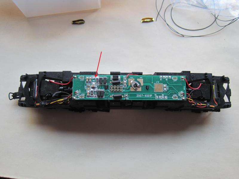

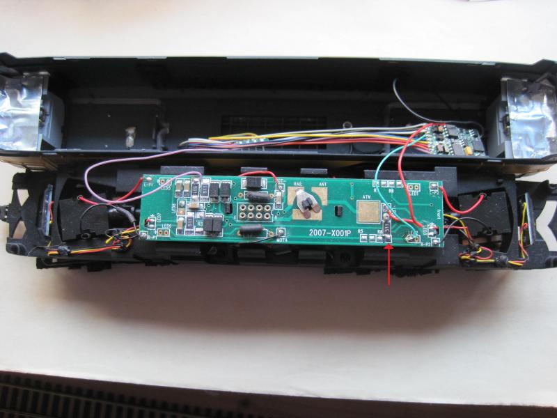

O ja, ik had nog een korte beschrijving beloofd om de front en sluitseinen los te maken van elkaar. Bij deze.
1. Soldeer het weerstand R3 los. Probeer deze heel te houden want je hebt hem nog nodig.
2. Kras het koperspoor rechts van R1 (bij de rode pijl) door.
3. Soldeer het weerstand op zijn nieuwe plaats bij de rode pijl (2e foto).
4. Soldeer de groene en paarse draad op hun plaats.
5. De rode draad van de cabineverlichting komt boven het weerstand.
6. De zwarte draad van de cabineverlichting zit op decoderuitgang FE.
Nu zijn de sluitseinen aan beide zijden losgekoppeld van de frontseinen en kunnen ze ingeschakeld worden met F1 en F2.
Dat nog even veranderen zodsat de lichten aan de zijde van cabine 1 met F0 ingeschakeld kunnen worden, de lichten aan de zijde van cabine 2 met F1, ze meeschakelen met de rijrichting en de cabineverlichting (in cabine 1) met F2.
Voor een Kuehn T65, verander nu de volgende CV's:
33 --> 5
34 --> 5
35 --> 10
36 --> 16
49 --> 32
50 --> 64
51 --> 64
52 --> 32
60 --> 66
61 --> 99
Als toetje nog even de witte LED's geel verven.
Mocht de weerstand toch sneuvelen, ik heb nog reserves. Rara, waarom heb ik die nou liggen...
Succes,
Jelle.
NS, DDW, Edits booster, LocoNet met LbServer, besturing met eigen geschreven software in VB
Duvel
Berichten: 449
Re:Rivarossi NS 1310/1312 Gerenoveerd
Reactie #619 Gepost op:
03 April 2011, 15:53:17 »
Het werkt! Bedankt!
Ik heb alleen de CV's iets anders ingesteld.
Met F1 schakel ik "sluitseinen", die branden nu afhankelijk van de rijrichting. Met F2 schakel ik de cabineverlichting, ook afhankelijk van de rijrichting (voorste cabine). Zo ongeveer als LS-models zijn locs uitlevert (ik heb de NMBS 1100 van ze).
