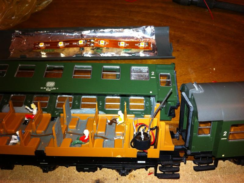

Hallo allemaal,
Momenteel ben ik bezig met interieur verlichting voor mijn rijtuigen en treinstellen.
Veel (internet) winkels bieden LED strips op rol aan vaak tegen redelijk scherpe prijzen (5M 20 a 30,-).
Dan zie ik het volgende.
Er zijn 3 soorten (30/60/120) led per meter.
Hoeveel heb ik nodig voor een rijtuig? (30cm)? als ik de 60 leds versie neem heb ik op 10 cm 6 SMD leds is dat zat ? of kan het ook met 3 led per 10 cm ? Gezien de 30SMD per meter een stuk goedkoper is.
Alvast bedankt

Bij de digirails ledstrips zitten er volgens mij 4 ledstrips op 30 cm en dat is eigenlijk al voldoende.
De 60 LED's per meter gebruik ik in mijn vitrine
Zorg er vooral voor dat je een dimmer hebt want de LED's zijn erg fel, potmeter bij analoog of CV instelling van je decoder werkt prima
Heb een keer de 60 LEDs/m in Roco rijtuig (oude ICK in 1:100) gemonteerd en zonder dimmer schijnt dat behoorlijk door het plastic heen.
Als je in het verre oosten kijkt vind je ze trouwens al voor 9 euro per 5 meter en dat zijn precies dezelfde.

verder staat er op allerlei beurzen een meneer uit zuid Limburg (Kerkrade?) die het per meter verkoopt. Daarbij ook een gelijkrichter en een ELCO + weerstand. Want die heb je ook nog nodig. Een keer gedaan. Prima spullen.
Zie foto:
Nico

Ik heb een tijdje terug
deze rol
gekocht. Prima spul en erg goedkoop! Nog niet ingebouwd in een rijtuig (maar doet prima dienst als interieurverlichting voor een 1:1 busje
Een weerstand ervoor is idd nog wel aan te raden omdat de strip 12V is. Afhankelijk van de lengte is het mss handig meer dan 1 weerstand te gebruiken om de warmteproductie te spreiden.
Citaat van: Nico Hoogerwerf op 22 April 2012, 19:10:11
[/knip] Daarbij ook een gelijkrichter en een ELCO + weerstand. [/knap]
Weerstand is inderdaad nodig/verstandig, ze branden al erg fel dus de stroom nog wat extra drukken kan geen kwaad. Gelijkrichter is alleen nodig als je de strip analoog wilt gebruiken, achter een decoder natuurlijk niet nodig. Een Elco kan handig zijn om het knipperen te onderdrukken maar is niet verplicht/nodig om het te laten werken.
Timo
