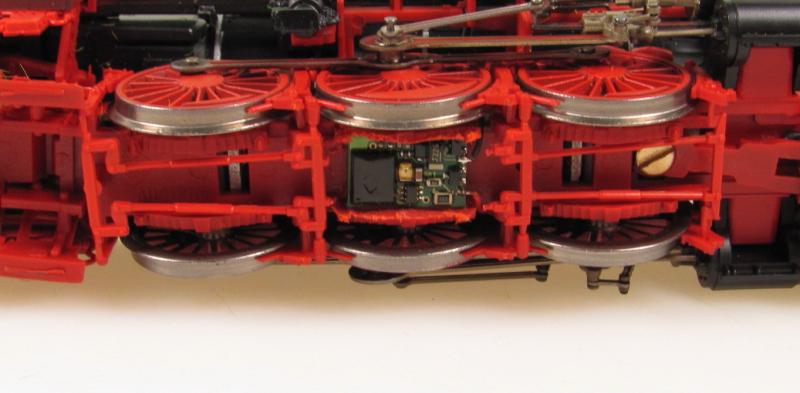

Ik ben recent in het bezit gekomen van een Roco BR 23...
Het betreft de BR 23 054. Deze loc is digitaal voorbereid.
Er hang echter een decoder (of wat het mag wezen) onder de loc. Dit is niet de plek, waar de decoder normaal hoort te zitten.
Kan iemand mij vertellen, wat voor decoder dit is (en evt. een merk?)?

Foto??

Dat gaat beter met een plaatje, maar het zou zo'n decoder met infraroodzender van Uhlenbrock kunnen zijn.
Dat hoort bij het Lissy-systeem, automatisering met alleen de IB.

Done...
Plaatje staat er nu bij...

Ja, goed gezien.
Dat zendertje communiceert met een ontvangertje dat tussen de rails wordt gemonteerd, vandaar de plek op de loc.
Als je nieuwsgierig bent, hier verder kijken. Kijken bij Produkte en dan Lissy.

Volgens mij komt Henk een heel eind. Voor een gewone decoder
mis ik nogal wat draadjes.
Henk, waar dient dit voor?

Ja, maar het is geloof ik toch geen complete decoder.
Ik heb er geen ervaring mee, maar de plek waarop het dingetje zat gemonteerd deed me vermoeden waarom het ging.

Je kan wel eens gelijk hebben, dat het geen 'echte' decoder is. De 8 polige stekker was namelijk niet voorzien van z'n 'brug'.
Er zat verder dus niks in. De loc wilde analoog niet rijden.
Ik had nog een oude decoder met stekker liggen, en daarmee reed de loc wel. En op 2 decoders werkt dat ding normaal vast niet...
De verkoper (Ebay) gaf aan, minstens 50 locs met deze 'decoder' verkocht te hebben, en nog geen klacht te hebben gehad, dat er iets niet goed was. Eerlijk gezegd, ga ik 'm steeds minder geloven...

Nee, het is geen decoder. Deze variant van de zendmodule sluit je net als een decoder op de baanspanning aan, vandaar die rode en zwarte draad. Je kunt hem op de gewone manier een adres geven en dat adres wordt dan via de infrarood zenddiode voordurend uitgezonden, maar meer doet het ding niet. Voor rijden moet er nog een gewone locdecoder in.

Bedankt voor de info Henk!
Ik ga even wat geld terugvragen denk ik...
(de loc houd ik wel...
