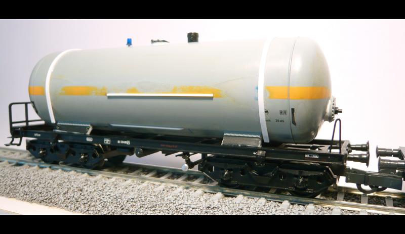

Nee dat is een ander type wagon. In den beginne door Rivarossi op de markt gebracht en die kwamen met een tweetal varianten, die opnieuw weer zijn uitgebracht maar dan onder de vlag van Jouef en Lima. Ik mis nog extra info voor de generator op het bordes van de Ibbghps en is het project nog even voor wat het is. Hoop op een beurs aan de hand van foto's erachter te komen waar wat komt.

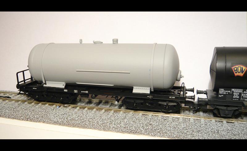

Inmiddels ben ik aan iets anders begonnen en begint vorm te krijgen. Voorheen een insider model van Marklin maar nu?? Wa DA?
Let niet op het zwaailichtje bovenop de ketel. Heeft alleen de vorm goed getroffen.

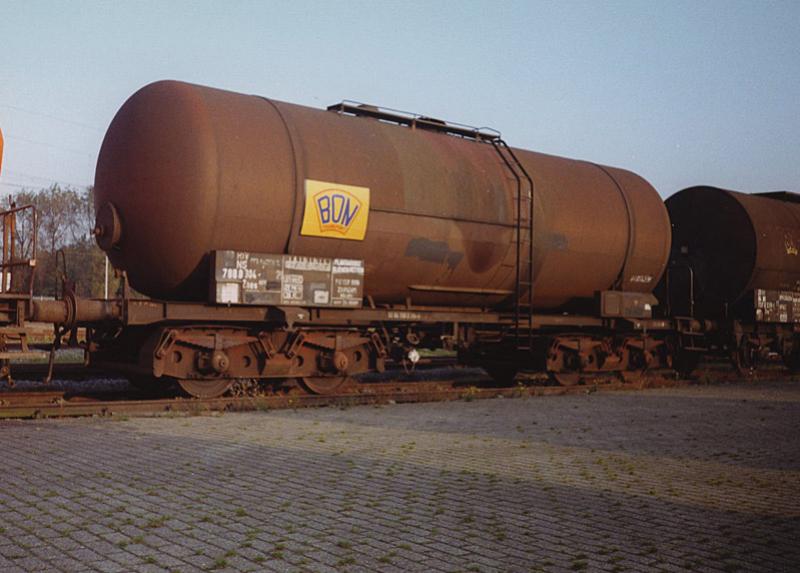

Dank voor de info heren! (y) Maar deze nummers van de vier-assers Zaes had ik al. Mede aan de hand van allerhande fotomateriaal wat ik in loop der tijden opgespaard heb. Het model die ik ga maken zal het nummer 304-6 gaan dragen. Deze had een Bon logo nieuwe stijl. Misschien was ik niet duidelijk genoeg , maar ik doel op de ketelwagens van het type Uerdingen. De foto die ik van Nico Spilt heb ontvangen tonen de ketelwagens type Uerdingen. De foto is geschoten op Zaandam 8 juli 1973. Waarschijnlijk zijn deze ketelwagens begin jaren 60 in dienst genomen.

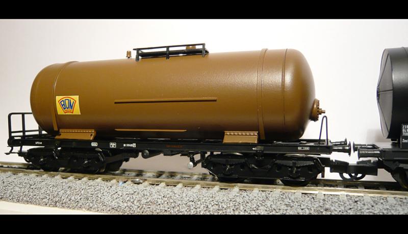

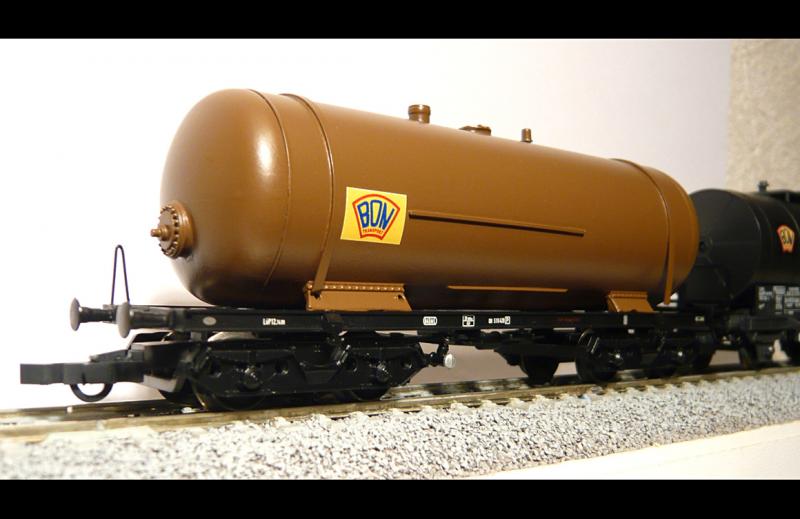

Even een update tot zover.....
De loopbrug wil ik uit messing gaan maken en niet uit een stukje plastic zoals op de foto.
De kleur is Red Brown.. uit een Tamiya spuitbus TS -1. Volgens een foto waarop een reparatievlak zichtbaar is de meest juiste kleur.
Wordt vervolgd.

Omdat ik het ketelwagenpark van de firma Pieter Bon Czn uit Zaandam erg interessant vind, moest er natuurlijk ook een 4-assige ex-Poolse Zaes verschijnen tussen al dat 2-assig gespuis. Een gelijkwaardig model vond ik in de Märklin Insider ketelwagen met artikelnummer 48157 uit het jaar 2007.
Met enkele kleine aanpassingen is daar een uniek model van te maken. Een korte beschrijving van de bouw volgt nog.
Even een update tot zover van de 4-assige Pieter Bon ketelwagen.
Wordt vervolgd.
Onderstaand enkele foto's waarbij de foto van het origineel goede gelijkenis vertoond.
