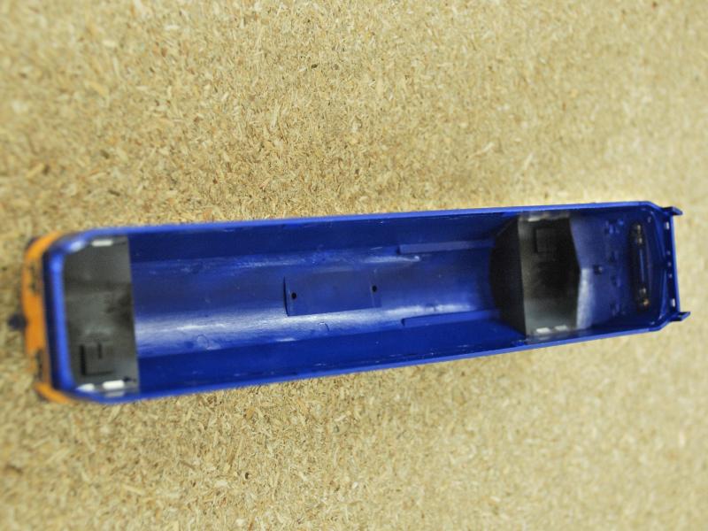

Ik wil mijn Roco 6700 ACTS omspuiten naar de LOCON uitvoering.
Weet iemand hoe ik de zwarte kapjes en frontramen kan verwijderen en met welke airbrush verdunner ik het best de oude verflagen en opschriften kan verwijderen

Kap een beetje naar buiten buigen en met een klein schroevendraaiertje voorzichtig het zwarte deel los wippen (de raampartij daarbij niet raken, die komt daarna simpel los).

Bedankt,
zijn inmiddels verwijderd.
