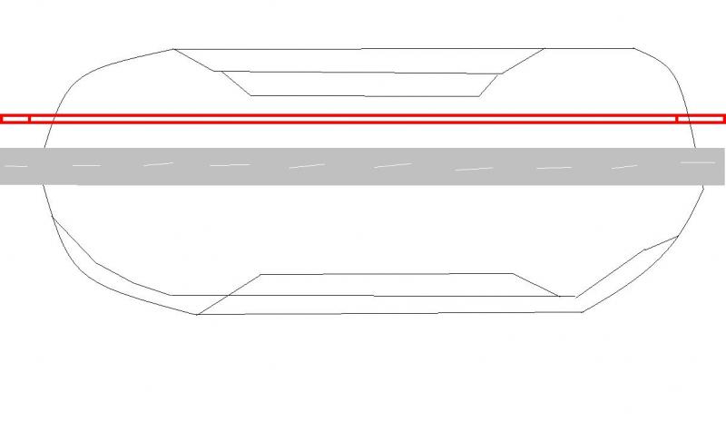

Ik ben zoals jullie misschien wel weten bezig met een grote baan.
Oa. 12 opstelsporen, en een ruimte van 4,60 bij 3,80
Omdat dit nogal wat tijd in beslag neemt en mijn modellen mij aankijken of ze eindelijk weer een keer mogen rijden, heb ik besloten een soort testbaantje te bouwen.
Allemaal met bestaand materiaal.
Zo heb ik nog 25 flexrailzen van Fleischmann modell gleis liggen.
Wel moet ik nog 2 bochtwissels kopen.
Het word dus gebouwd met bestaand materieel, de modell gleis zijn messing, dus een schuurwagon is dan ook meteen aangeschaft.
https://images.beneluxspoor.net/bnls/baanplanvoorbeeld_1.jpg
Zo komt het er dus uit te zien.
De rode lijn is een muur, waarachter een soort schaduwstationnetje ligt, en de grijze met witte strepen is de weg.
Eventueel komen er nog wat opstelspoortjes aan het einde van het kortste stationspoor, hier moet ik echter nog over nadenken.
Hier wat gegevens:
Schaal h0
Analoog en Digitaal. (een analoge loc laat ik rijden met een gewone trafo, een digitale sluit ik me TC even aan)
Verder niks elektrisch, ook de wissels zijn handbediend.
De huisjes die erop komen had ik ook al, het worden berghuisjes, maar toch op een vlak landschap.
Willem
Edit: Het bouwen begint volgende week, daar ik deze week op vakantie ben.

« Reactie #1 Gepost op: 05 May 2007, 19:07:01 »
Willem,
niet alles zo statisch recht leggen. Dingen in en boog (de weg bijvoorbeeld) geeft al een heel andere kijk op de baan.
Denk hier eens aan bij het ontwerpen  ;)

« Reactie #2 Gepost op: 05 May 2007, 19:13:25 »
2 bochtwissels
:o, na de stage bij ProRail moeten we natuurlijk een echte komma... geworden zijn ;D
Over het algemeen heet dat meegebogen wissel!!!
En een bocht is op het echte spoor een boog
En zo kennen we er nog meer ;D
Emiel,
P.S.
Waarom begin je niet gewoon aan je echte baan, en dan neem je dat standaard rondje uit de startset om te testen :P
Dit is eigenlijk gewoon een tweede baan, zeker omdat er ook nog decor op komt :-|

« Reactie #3 Gepost op: 13 May 2007, 08:55:44 »
Hmm.. Daar zeg je me iets...
Maar ik heb geen startset ;D
Gewoon los allemaal treinen verzameld, en toen 120 flexrails van roco, en toen twin center!
Ik denk dat ik gewoon maar een rondje maak met de flexrail, kunnen ze daar ook op testen, scheelt weer tijd.
Dan kan ik aan mijn grote baan gaan werken.
Ik dacht dat het misschien slim was om even wat technieken uit de proberen op het  testbaantje.
Willem

« Reactie #4 Gepost op: 13 May 2007, 09:24:09 »
Technieken uitproberen is natuurlijk nooit verkeerd. Maar ik zie daar zo een weg liggen van een meter of 2. Ik hoop voor jou dat je binnen 20 cm ook wel weet hoe je wegen aanlegt.  ;)  ;D.  snap je?  ;)
Voor je testbaan is 1 omloopspoor al genoeg en die hoeft niet eens lang te zijn want als je met 2 korte treinstellen of loc's kan testen ben je er al.
Dus testen heel goed idee! Maar ik zou die testen klein houden, want dat scheelt je werk. En dus kan je dan eerder aan je echte werk beginnen, ;)
