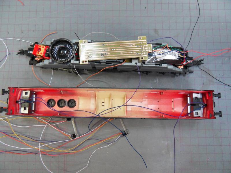

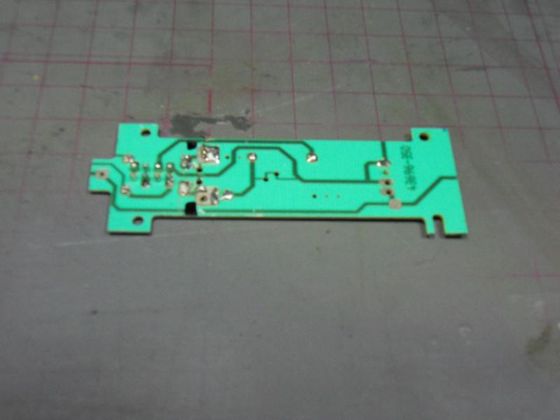

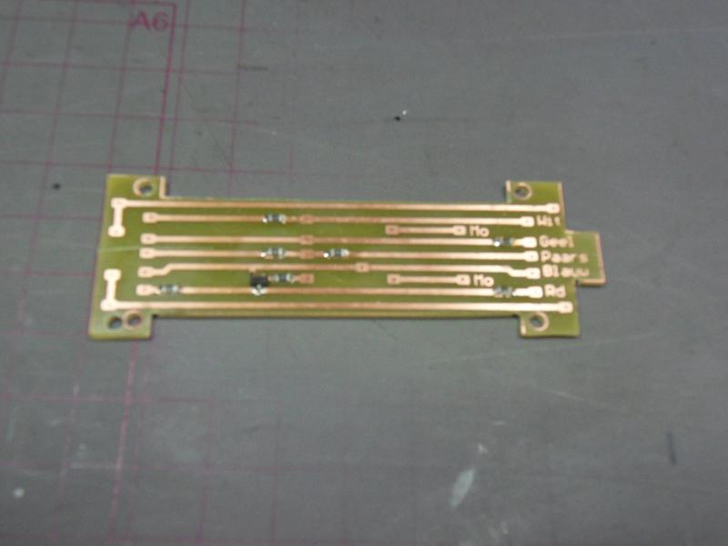

In een eerder draadje heb ik beschreven hoe ik een Br 218 van Flm heb gepimd, nu is het de beurt aan een Roco Br 232. Wederom een prima lok alleen de verlichting laat te wensen over. De standaard printplaat
wordt vervangen door een zelfgemaakte waarop de schakeling van Fred Eikelboom
http://fred.beneluxspoor.net/elektronica.html#rood
wordt toegepast.

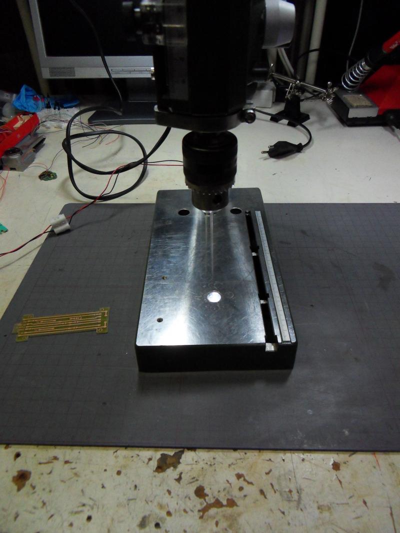

Na het uitzagen van de printplaat uit de eurokaart moet er een aantal 0,5 mm gaatjes worden geboord. Ik doe dat met een kolomboormachine met “achtergrond verlichting”.
In de boorplaat/voet/standaard (hoe heet zo’n ding eigenlijk?) zit een gat welke ik heb voorzien van een fel witte led met een hoge lichtopbrengst. Als je de te boren printplaat op dit verlichte gat legt
kan je uitstekend zien waar je moet boren, met 0,5 mm geen overbodige luxe.

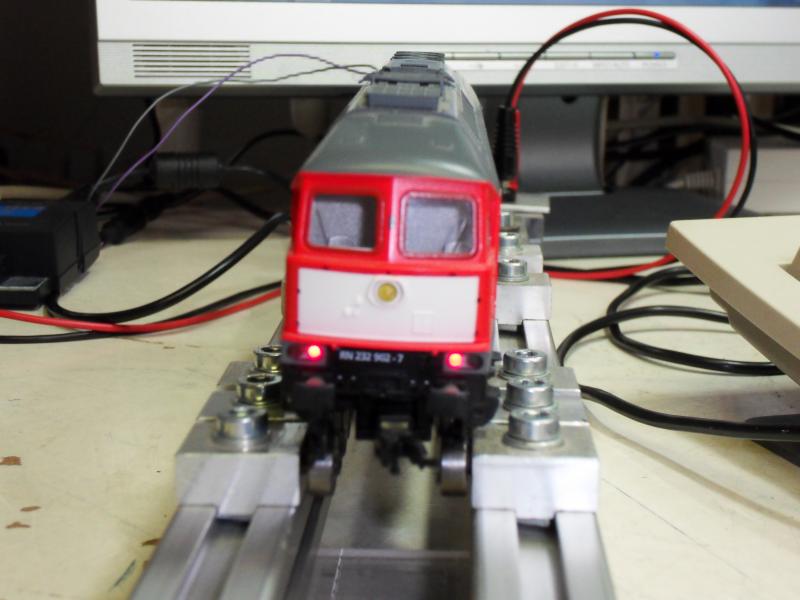

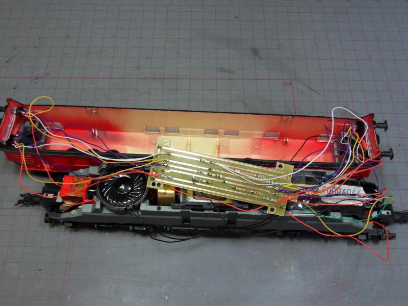

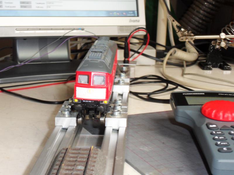

Ledjes geplaatst zo ook de printplaat. Na een stug kwartiertje (nou ja een kwartiertje, was iets meer)

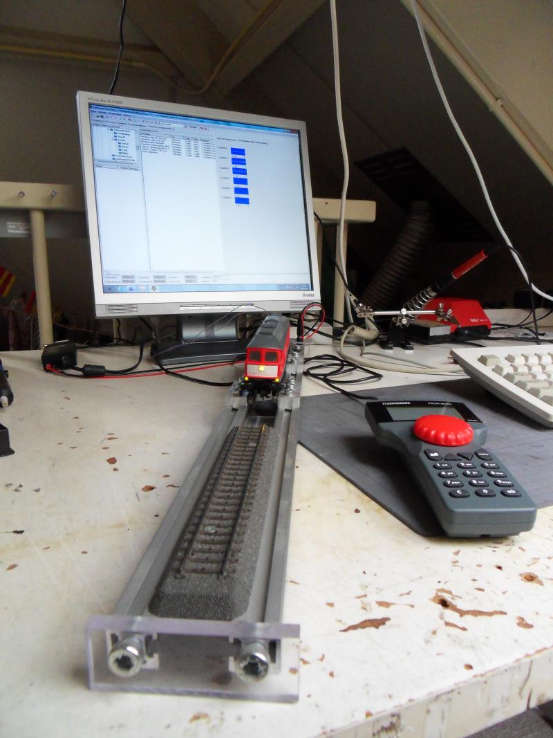

kan de kap dicht en er kan gefunctiemapt worden
met het volgende resultaat, wisselende verlichting
waarvan de sluitverlichting
kan worden uitgeschakeld en bij activeren van de rangeerstand van de decoder gaat de rangeerverlichting branden. Weer een lok rijker met een fatsoenlijke verlichting. Bij deze lok is de gevarenstandverlichting helaas niet mogelijk. De gebruikte decoder is een Loksound Classic van ESU welke ik nog had liggen. Nu nog even de topic vieze Loks, rijtuigen en gebouwen doornemen en …..

Mooi gedaan. Ik heb deze lok ook, ga dat binnenkort ook maar eens aanpassen.
Deze lok heeft net als de br218 witte lampen (warmwitte led)
Op de foto van de echte br 232 zitten de sluitseinen en frontseinen verwisseld.
De buitenste gele leds moeten rood zijn en de rode leds geel? of warmwit.
Bij de br 218 heb je wel warmwitte leds gebruikt waarom hier niet?
Groetjes Rudy
john26
Berichten: 201
Re:BR 232 upgrade
15 June 2012, 08:55:55 »
Hoi Rudy,
Op foto's, welke ik gezien heb kwam de kleur voor mij als geel over, kan aan de kwaliteit van de foto's liggen of aan mijn kleurenblindheid, maar dat ik de plaats van de rode met witte leds omgewisseld heb is dus een foutje, oeps! Kan nog gecorrigeerd worden. Dank voor je compliment.
Groeten John
