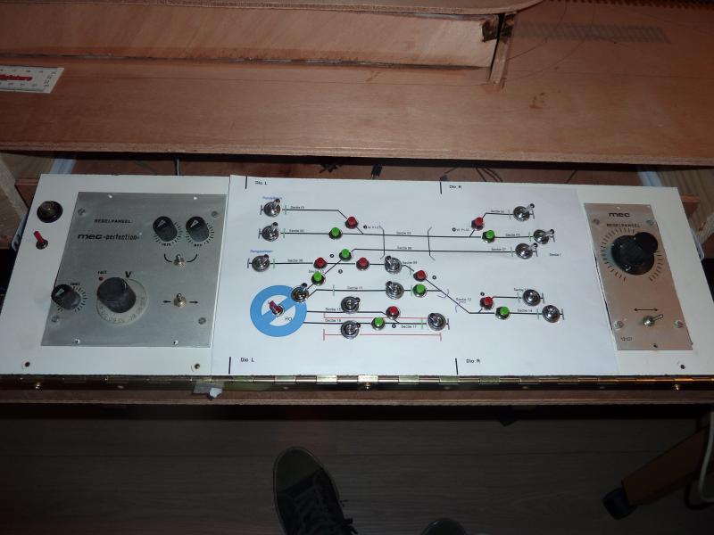

Hallo allemaal
Hieronder zien jullie mijn schakelbord
Hierop zitten een aantal wissel schakelaars die gebruikt worden om een stuk baan deel stroomloos te maken.
Graag zou ik nu een systeem willen aanleggen dat ik dmv bijv. leds kan zien of het baandeel stroomloos is of niet bijv in de ene stand een rode led en in de andere stand een groene led.
Hoe kan ik dat met eenvoudige middelen het beste aanleggen, hierbij zou ik graag ook willen weten welk type leds en weerstanden ik moet hebben en hoe te schakelen natuurlijk.
Ik dank jullie vast voor de hulp.

Hoeveel schakelcontacten zitten er op die schakelaars?
Verreweg het eenvoudigste is om schakelaars te gebruiken met twee omschakelcontacten. Eën omschakelcontact voor het onderbreken van de stroomtoevoer en één voor het kiezen tussen een groene en een rode led.
Nog gemakkelijker is de schakelaars een kwartslag draaien. Schakelpal omhoog is stroom aan, pal omlaag is stroom uit. Zo deed ik het altijd.
hightower
Berichten: 95
Re:Singalering voor stroomloos baan deel
11 April 2012, 22:45:16 »
ik heb 2 polige wisselschakelaars met middel stand per stroom sectie.
rechts is naar rechts rijden, links naar links, en midden is stroom loos.
wil je geen nieuwe kopen is een kwart slag draaien de simpelste.
