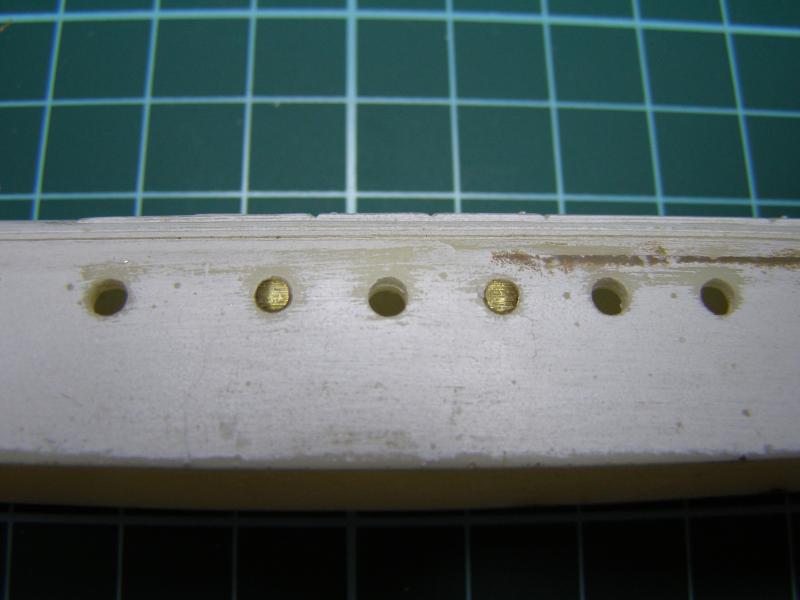

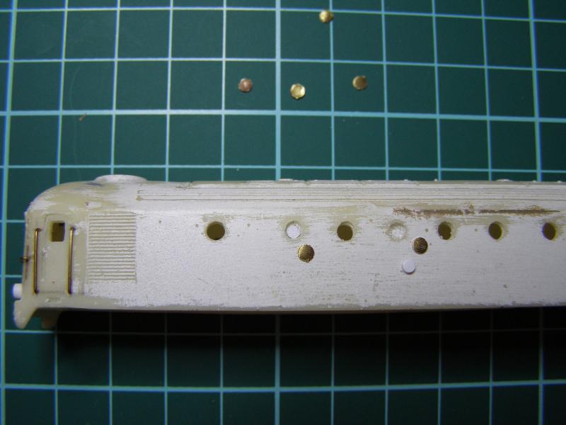

vandaag heb het probleem van de twee roosters in de zijwanden van de Beel proberen op te lossen.Hoewel deonderlinge maten tussen roosters en vensters niet kloppen heb ik besloten ze daar te laten waar ze zijn. De indeling klopt maar de juiste plaats niet. Tenslotte zullen er niet veel zijn die dat gezien hebben, in ieder geval niet meer te controleren.

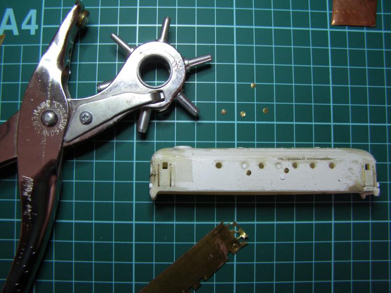

Ik heb een vullinkje gelegd in de openingen van de roosters en daar een messing rondje opgelegd. Dit heb ik ingekrast om een rooster na te bootsen.
Het rondje heb ik geknipt met een tang die ik gebruik om mijn broekriem wat ruimer te maken, maar dit terzijde.
Om de roosters iets meer te laten uitkomen heb ik er voor gezorgd dat ze gelijk met de zijwand liggen.
Het resultaat vind ik zelf wel geslaagd
