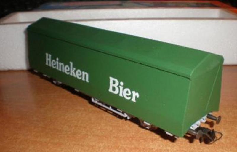

Voor de TPC's onder ons,
Uit welk tijdperk is deze wagen? Heeft deze uberhaupt wel in deze vorm rondgereden? Ik kan hem niet vinden met google, www.nsinmodel.com is ter ziele (?) en ook het utrechts archief biedt geen uitkomst.
Marco

Marco,
volgens de info die ik nog heb.(uitgeprinte tabellen van nsinmodel.com)
Roco 46309
S-Lwo met nummer 582 100
tijdperk 3 zo rond 1955
of hij echt zo gereden heeft weet ik niet.
groet hendrik

Volgens mij is het een gewone stalen rongenwagen (Kbs?) met een flexibele huif. Aangezien de firma nog niet zo lang geleden het geel voor het groen verwisselde lijkt mij 1955 een beetje vroeg.
EDIT: Dat laatste heb ik fout en het was nog geen Kbs;
Volgens Op de Rails (1979-11) is in 1962 een proef begonnen om SLWO's te gebruiken om volle en lege bierflessen tussen verschillende vestigingen van Heineken te transporteren (Den Bosch <-> Den Haag vv). Die proef slaagde, men heeft in elk geval tot 1966, waarschijnlijk tot 1968 gelopen. Er is nog aan gedacht om daar schuifwandwagens voor te gebruiken, maar vanwege 'concurrentieoverwegingen' (lees; tariefsverhoging destijds) is het vervoer weer naar de weg overgeheveld.
Het ging om zes rongenwagens, vernummerd in: 582.100-582.105
na '66; 21.84.042.0.000 - 005
Dus als je meerdere hebt, kun je er nog een paar omnummeren.
« Laatst bewerkt op: 19 February 2010, 11:51:56 door Gert Arkema »
groet Gert

Staat er een wagenkenmerk/typeaanduiding/nummer op de wagon zelf?
VAM65
  • Berichten: 4685
  • Nederland 1949-1963 in h0
Re:Heineken wagen, welk tijdperk?
« Reactie #4 Gepost op: 19 February 2010, 11:53:06 »
Dat weet ik niet. Ik heb hem zelf nog niet, omdat ik niet weet of hij al dan niet in mijn tijdperk (3) valt.
Marco

« Reactie #5 Gepost op: 19 February 2010, 12:06:27 »
ja dus; 1966 = eind tp 3
groet Gert

Ik kan zeggen dat deze huifrongenwagen in deze uitmonstering gereden heeft.Dus met lichtgrijze S-LWo rongenwagen. In een oude Railhobby (welk nummer moet ik even opzoeken) staan enkele afbeeldingen waaronder ook de gele 'De Hoop' huifrongenwagen. De huif van De Hoop heeft Roco gebruikt voor haar S-LWo Heineken rongenwagen. In werkelijkheid had de Heineken huif een plat dak tegenover de gele huif van De Hoop met een puntig dak. Dus met enkele concessies heb je een goed lijkend model op de baan anno 1960.  (y)
Revisiedatum van de rongenwagen is 05-05-1961.
Onderstaande afbeelding wagen type S-Lwo. Volgens mij de latere kbs'n.
http://modelspoor.automatic-rock.nl/Artikelen/NS-Goederenwagons-rijtuigen/S-LWO-groot.png
« Laatst bewerkt op: 19 February 2010, 13:19:34 door Thowra »

Dank aan iedereen. Ik ga hem aanschaffen  :)
Marco
