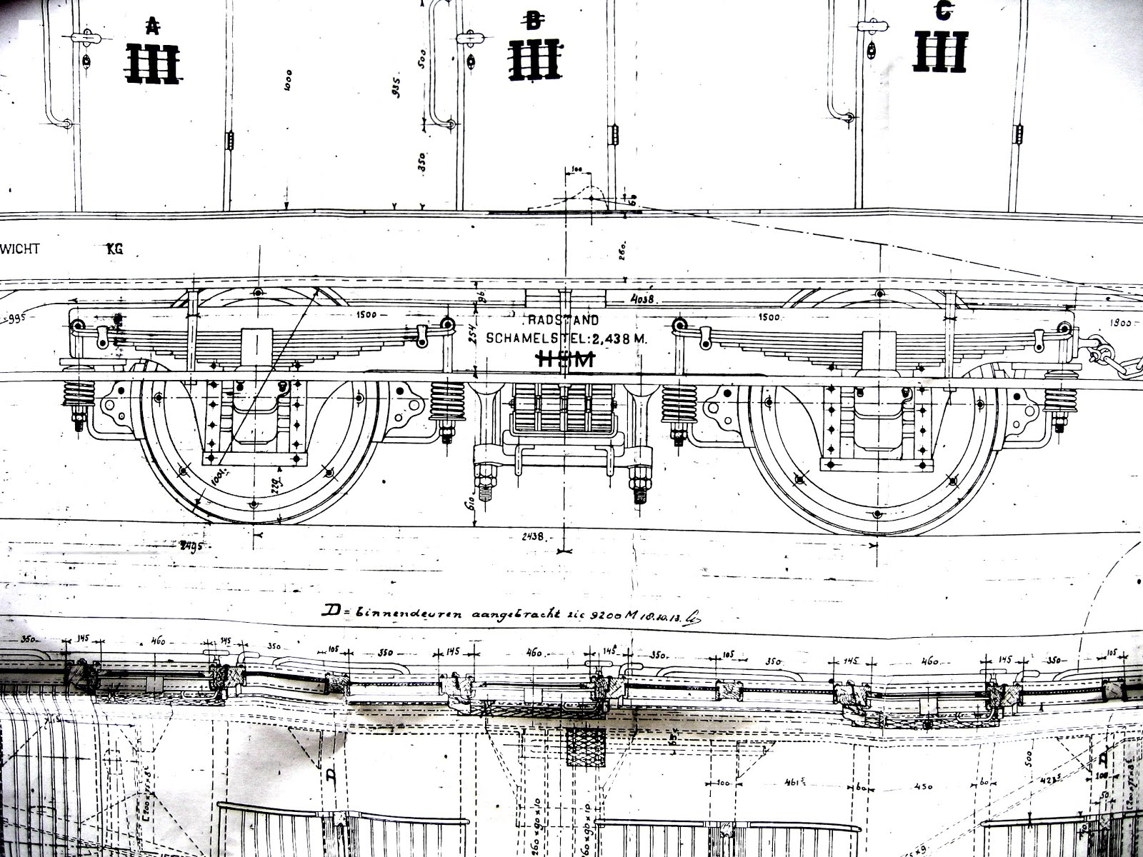

Ik ben begonnen aan mijn 2e C10c, en beginnen met de bodem, de draaistellen.
Nu heb ik een goede tekening, maar de draaistellen lijken mij wat kaal,
Mocht er iemand foto's of betere tekeningen hebben van deze Engelse draaistellen, hoor/zie ik dat graag..
Edwin

Edwin,
Het klopt dat de draaistellen wat kaal zijn. Heb je foto's, bijv uit het spoorwegmuseum?
Je hebt ook eigenlijk geen ruimte om er veel aan te hangen ivm de treeplanken. Remschoenen hangen gelukkig aan de binnenrijden van het frame. De triangelstangen tussen de remblokken geven het draaistellen ook wat "body". Is Willem Damhaar niet met ontwikkeling van deze draaistellen bezig?
Arnoud

Re: BNLS-Werkspoor - C10c in 0, engelse draaistellen vraag
23 December 2012, 12:04:13 »
Ik heb geen fotos waar vandaan dan ook. Wel van Pruisische draaistellen, maar die zijn anders.
Denk maar dat ik de pruisische als voorbeeld neem, daar heb ik wel goede en veel foto's van.
Edwin
23 December 2012, 12:27:08 »
Hoi Edwin,
In principe kun je het Pruisisch draaistel ook wel als basis nemen voor een engels draaistel.
je laat alleen het deel tussen de aspottengeleidingen vervallen.
De basis tussen de verschillende draaistellen is gewoon gelijk.
Ik moet nog ergens foto's hebben van een engels draaistel, maar ik krijg deze nu even niet gevonden. In het museum staat onder de C11, HSM D en NCS B nog engelse draaistellen.
Daar heb je in ieder geval nog voorbeelden.
Groeten Arjen
23 December 2012, 12:38:08 »
In het spoorwegmuseum is volgens mij alleen de HSM D voorzien van Engelse draaistellen, de rest niet.
Maar daar heb ik zelf geen foto's van helaas....
Heb wel in een oude railhobby een (slechte) foto gevonden, daar zitten boven de veerpakketten wel wat klinknagels, maar voor de rest is het een vrij kaal draaistel.. (wel lekker makkelijk, aangezien het geen bouwpakketje is....)
Bij de SGB heb ik toen wel foto's gemaakt op/onder/tussen de draaistellen, maar daar zit geen Engels draaistel tussen..
Edwin
